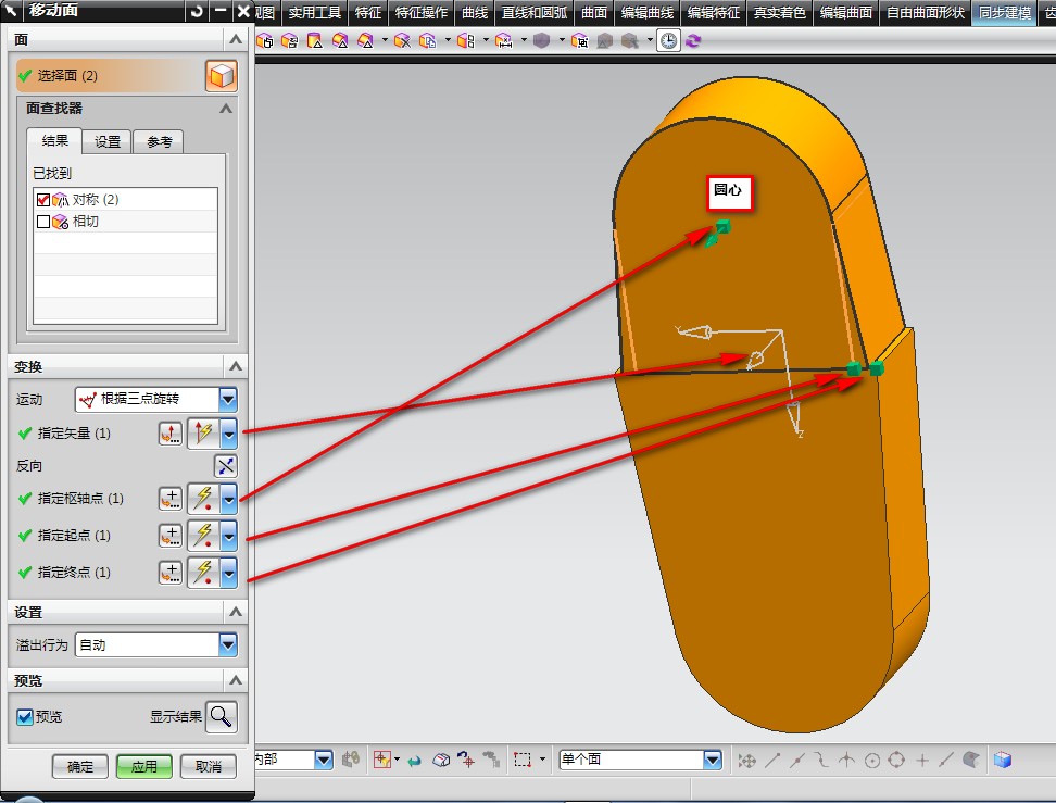

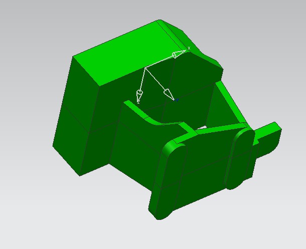

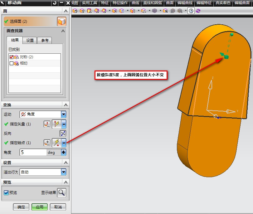

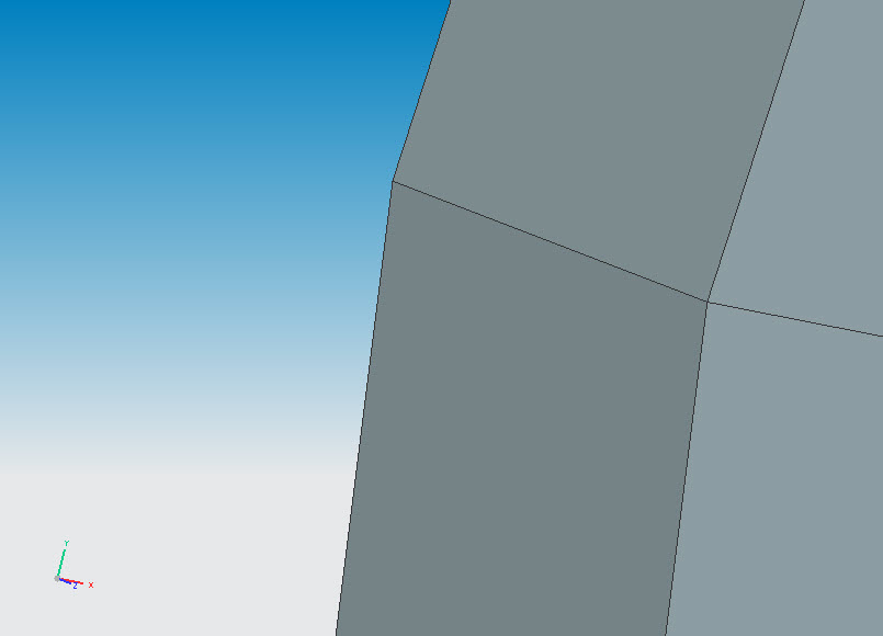

图1所示的搭子,分型面上下无拔模斜度。作模具时需放斜度,放斜度时必须保证上下圆弧位置和大小不变,还要保证分型面对齐,又由于上下有高差,所以上下的斜度不一样。较高的通过“移动面”中的“旋转”做出斜度,较矮的通过“移动面”中的“根据三点旋转”来做,但是始终不能重合,不知为什么?见图2、3、4。还有其他方法能做出吗?请赐教。

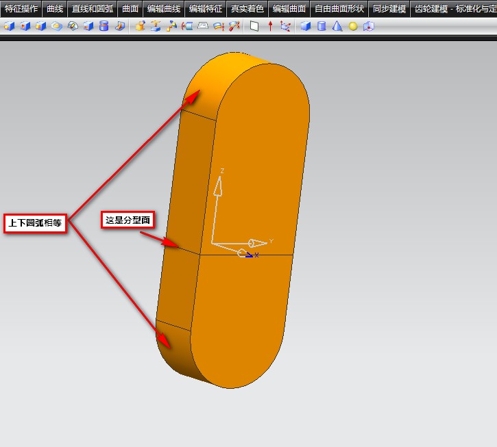

 楼主| 发表于 2009-12-11 20:49:33 | 显示全部楼层 来自: 中国重庆
就是这个模具,铸造模。图示的没有拔模斜度。要求所有面上口不变、斜度2度,并且分型面还要重合一致

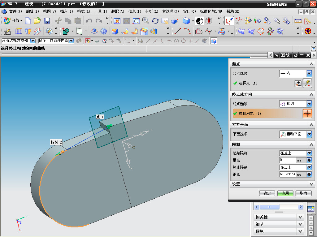

发表于 2009-12-11 21:43:47 | 显示全部楼层 来自: 中国四川广元
这种方式对此图不太适合,换种方式,作个辅助线: 8-1.jpg 8-2.jpg 8-3.jpg

 楼主| 发表于 2009-12-11 21:49:31 | 显示全部楼层 来自: 中国重庆
谢谢楼上的,已经搞定

发表于 2009-12-11 22:00:02 | 显示全部楼层 来自: 中国山东
上模和下模高度不一样     角度一样也不可能橡胶的啊
