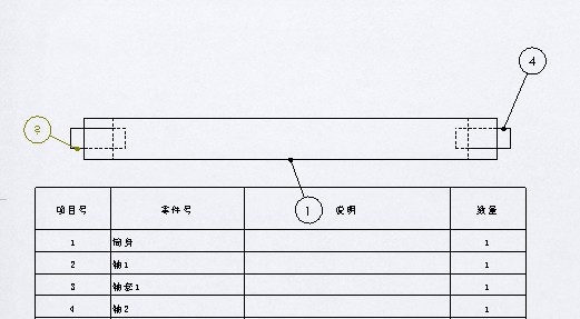

如图所示,这是由五个零件装配的滚筒,我想零件2和4的两端轴不剖,其余的全部做半剖,怎样不用复杂的剖面线解决?

奇怪的剖视图要求,局部剖视可以啦。

先整个半剖,在选择不剖的零件取消剖切,SolidWorks有功能的,我先前用过,现在具体是哪个按键忘了,楼主可以找一下。

这个不难啊,在工程图中用断开的剖视图功能,划出要剖切的区域,然后会弹出一个剖切区域的对话框,将不需要剖切的零件选中即可.

在草图中编辑一条你所需要位置的剖面线,按照此线剖就可以。

         大师说的是啊,我做工人13年了,如果大师不想嫌弃小弟,请继续支持我,这是白天看见公司的工程图,昨天加班后回来简单的画的,以前一位大师让我制图规范,会注意的,谢谢你们!

问题解决,谢谢各位,望继续扶持!
