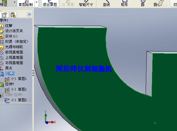

怎么让文字旋转90度?旋转功能好像不行

 楼主| 发表于 2009-12-12 13:52:59 | 显示全部楼层 来自: 中国重庆
不对呀,旋转按扭只是把每个字都单独旋转,我是说那一横排字变成一竖排的,我是草图编辑的,怎么弄?

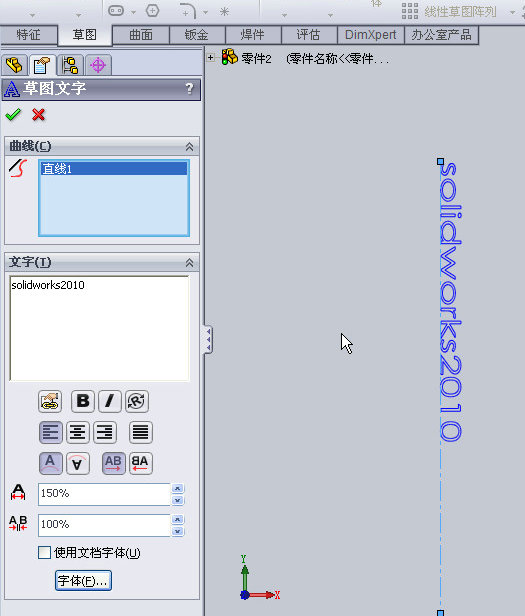

发表于 2009-12-12 16:03:05 | 显示全部楼层 来自: 中国上海
在草图上画一条垂直的构造线。
 楼主| 发表于 2009-12-12 16:34:25 | 显示全部楼层 来自: 中国重庆
原来还是要画竖直的线
发表于 2009-12-12 16:34:37 | 显示全部楼层 来自: 中国重庆
同意上楼说法,在草图上画一条垂直的构造线,写文字时先选定就OK
发表于 2009-12-12 21:02:13 | 显示全部楼层 来自: 中国广东广州
看图,先画一条竖直中心线(其他直线,样条曲线都行)。
