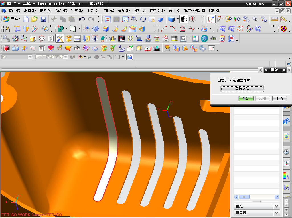

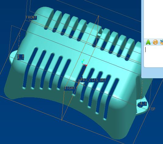

这个产品是用实体补好,还是用面补好,只要能快速的做出分型面就行,本人刚学分模,用N边曲面补的碰穿可分不开,高手指教。

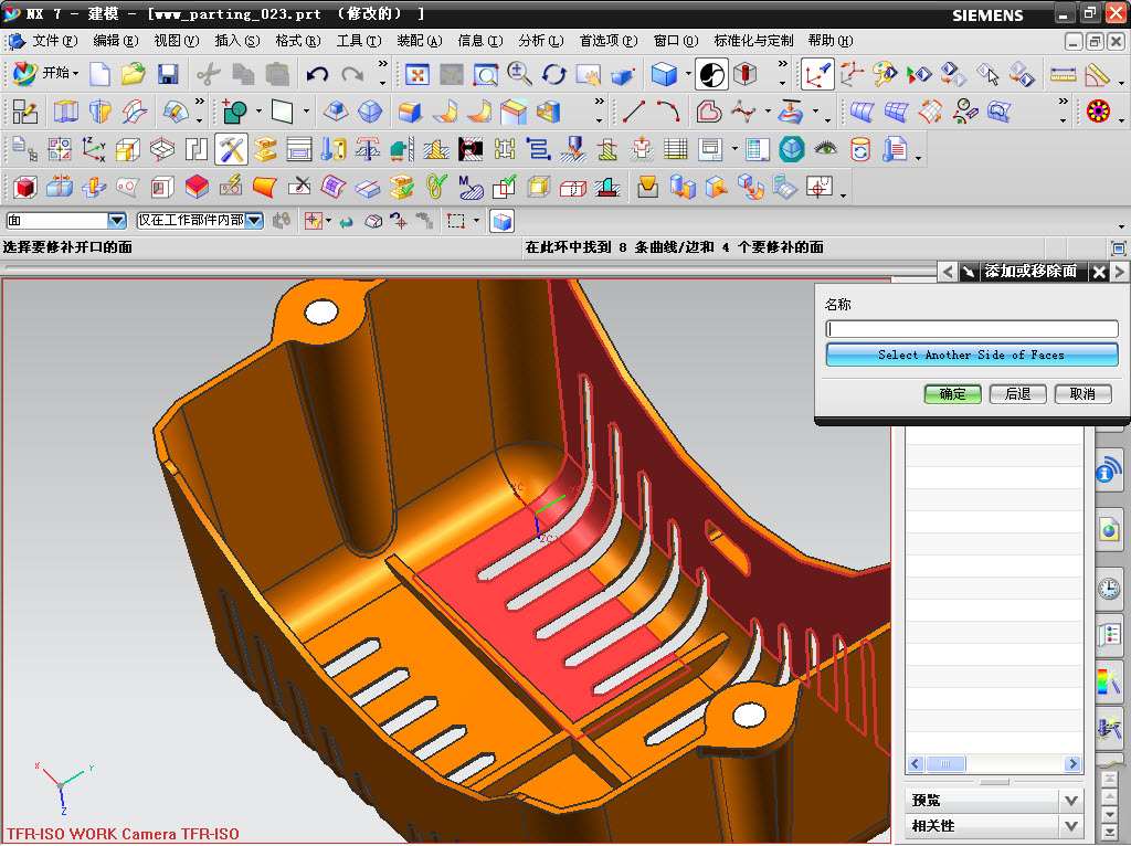

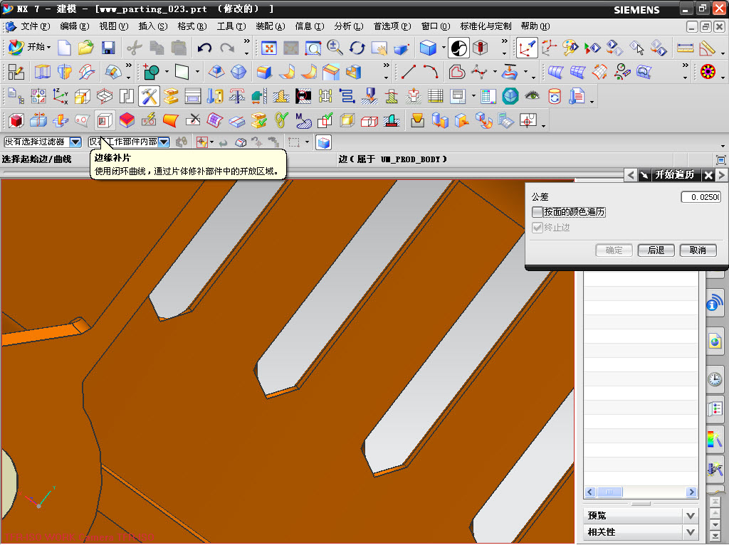

这个件侧面方孔用“补实体”(滑块头),2个圆孔用“曲面补片”或“自动孔修补”,其余的用“边缘补片” 2-1.jpg 2-2.jpg 2-3.jpg 2-4.jpg
