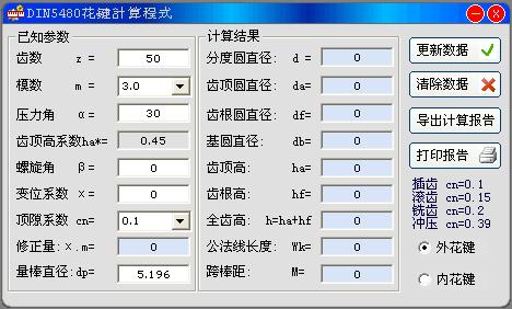

发表于 2010-1-6 21:11:47 | 显示全部楼层 来自: 中国江苏苏州
4# yuzhu405 0 Z1 `# \5 P0 v" M# k6 z% o
计算的按钮在什么地方?
8 Y$ {( g# T) d6 q: p4 q 10.JPG
发表于 2010-1-7 10:25:03 | 显示全部楼层 来自: 中国北京
点击更新数据
