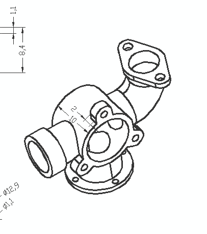

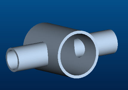

如下图,请问如何去除两实体相交的中间那部分??并且要求管道的孔是通的,如图

用曲面画好后 相交 ,加厚、
发表于 2009-12-13 14:13:30 | 显示全部楼层 来自: 中国湖北武汉
用拉伸切除就可以了

发表于 2009-12-13 14:35:22 | 显示全部楼层 来自: 中国广东广州
2个方法:* N$ w  }, X% k* H& g% G
1.曲面切除% X" L2 [- U3 G& p2 E+ x
2. 2次拉伸切" v# d8 _. k5 O4 G1 y4 M& T

发表于 2009-12-13 16:24:19 | 显示全部楼层 来自: 中国福建泉州
拉伸切除啊

发表于 2009-12-14 10:19:44 | 显示全部楼层 来自: 中国四川绵阳
不知用实体化里面的切除行不
发表于 2009-12-14 10:59:41 | 显示全部楼层 来自: 中国广东广州
两次拉伸切,我喜欢这种方式。2 h0 P: O4 ~5 |6 C: v! F

发表于 2009-12-14 12:19:52 | 显示全部楼层 来自: 加拿大
先复制面,然后切除!
