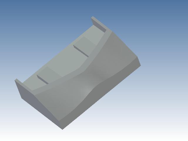

发表于 2009-12-21 14:15:54 | 显示全部楼层 来自: 中国天津
是这个吗,有的尺寸看不清楚5 ?) e$ S4 n6 I5 a' w9 V( s3 N
B-B剖 69.6?右视图94?别的都是按图纸做的  z* q( n: a) s+ k; i" w( A6 z

发表于 2009-12-27 10:15:09 | 显示全部楼层 来自: 中国天津
实体原文件,外形坯料是放羊放出来的,呵呵,可能这事唯一的难点吧
/ Y, W0 D. X3 [* U8 j最后弄拔模斜度的时候报错了,零件就组合了( ]: K& U3 l2 ]+ o
别放3个羊,要放5个羊
' \/ S1 Z. [' {. r
/ D) g. t& O) A1 `! e% J4 R[ 本帖最后由 duolengxing 于 2009-12-27 10:18 编辑 ]

发表于 2010-1-11 15:29:30 | 显示全部楼层 来自: 中国天津
我最近很忙,没时间弄,我把方法告诉大家
8 h$ W6 D) r& c' t( N第一步,通过放样左视图和A-A,B-B,A-A,左视图,五个样,得到模型外型
8 ?2 `7 w& \3 b* J2 V第二步,通过外型得到的那条线生成3D曲线,然后做内腔,出料加料的就好弄多了,最后生成拔模斜度
