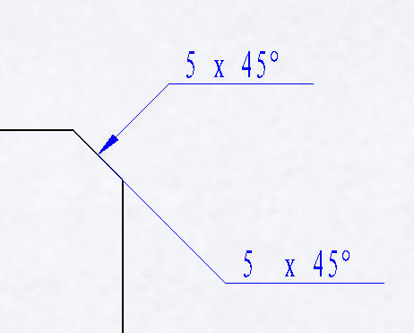

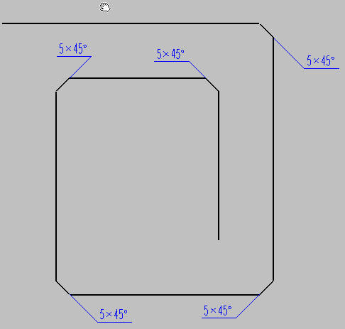

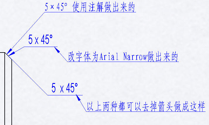

SW的倒角,基本上能做出符合GB的样子,但比较麻烦。谁有更好的办法。讨论一下哦。
! L! j9 a4 Z- T; C. q5 G用注解的时候,“×”可以不用字母“X”“x”代替。2 \' A, X. H4 D1 P! S
SW正常倒角X号不好看,度数符号与45距离太远了些。- l6 X8 G' [$ j& k
第一个图是在KMCAD里做的标注。
' E: ~, N- G4 G, K第二个图是SW默认的
2 p4 n; |; c# E- u. Q' C第三个是SW更改后的
! K. H" x$ R9 h/ C( X, Q

发表于 2009-12-13 21:04:52 | 显示全部楼层 来自: 中国四川成都
好像新国标45°可以用C表示,比如5×45°可以表示为C5
发表于 2009-12-13 21:54:59 | 显示全部楼层 来自: 中国江苏无锡
楼上说的不错,应该标为C5
发表于 2009-12-13 23:37:55 | 显示全部楼层 来自: 中国浙江杭州
只有自己手工标注!!!!!
发表于 2009-12-14 06:54:13 | 显示全部楼层 来自: 中国广东深圳
只要是45°现在一般都是标注成C字开头的。
发表于 2009-12-14 10:18:42 | 显示全部楼层 来自: 中国广东深圳
怎样将引线沿着倒角的斜边引出?如CAD中一样,请楼主明示。谢谢!
发表于 2009-12-14 12:25:54 | 显示全部楼层 来自: 中国河南新乡
直接选项“倒角标注”,然后选择“引线设置”就可以啦
发表于 2009-12-14 16:28:54 | 显示全部楼层 来自: 中国江苏常州
原帖由 tntk 于 2009-12-13 14:22 发表 http://www.3dportal.cn/discuz/images/common/back.gif
. u6 x* q. M* t9 X. I. N' ^- @: H1 O! f$ i% f* J7 |  g
SW正常倒角X号不好看,度数符号与45距离太远了些。/ O) W$ k- M% }0 J6 d
; t' k6 p4 D3 s( Z  y
遇到空间不够的时候,俺都是手动改的
