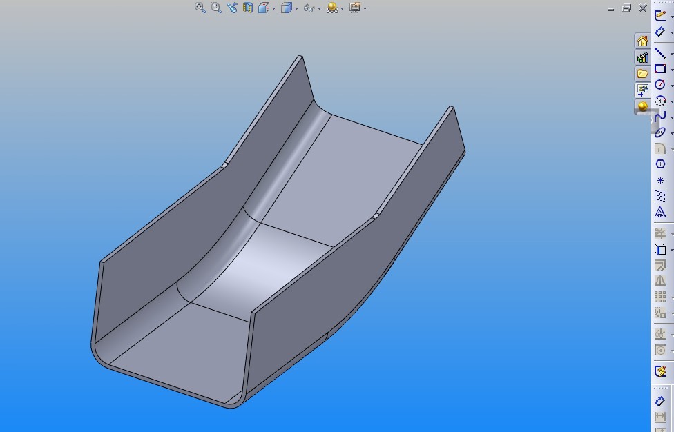

[求助] 用SW如何展开这类图钣金件
发表于 2009-12-13 14:33:09 | 显示全部楼层 |阅读模式 来自: 中国广东深圳
没找到方法了,请各位指教 sw2008文件+ C$ q* r8 ]0 ]8 b, B

 楼主| 发表于 2009-12-13 14:48:03 | 显示全部楼层 来自: 中国广东深圳
在线等高手解答,大家都试试看如何展开啊,看似简单,却无法展开,很是郁闷,怪不得人家都用PROE

 楼主| 发表于 2009-12-13 15:06:43 | 显示全部楼层 来自: 中国广东深圳
我是实体抽壳再转成钣金的,就是展不开啊,实际工作中也确实有这样的零件啊

 楼主| 发表于 2009-12-13 16:14:13 | 显示全部楼层 来自: 中国广东深圳
文件传上去了,SW08文件
发表于 2009-12-13 17:54:32 | 显示全部楼层 来自: 中国上海
楼主的东东在生产中用钣金做不出来,当然就展不开了。
发表于 2009-12-13 20:14:56 | 显示全部楼层 来自: 中国四川成都
这是我第二次遇到人问这个哈.1 e9 Y& _. Y0 s6 F: Z( q
我 想问一下,兄弟,你是做钣金设计的吗?你为什么要展开他?是为了给工人下料的尺寸吧,可是你这个料就算下下来了,可是怎么折他?你说工人会骂你不?
# f: R0 B6 f9 y4 H1 \1 L6 r你这零件,有2个办法,( n5 R# c" d$ d
1.大圆弧部分开模压弯,然后和其他部分拼焊,具体的分型你可以自己定,但要考虑下刀的空间,不要挡刀了& u9 v' l% I' h
2.做深拉伸模,用ST14钢(日本),也就是08钢(国内),不过我建议用ST14,日本的钢材质量好很多,特别是深拉伸,要求钢材质量高,采用2o0T左右的液压机压膜。估计要分2次拉伸成型,不过如果最后模具修配得比较好了,我估计可以一次拉出来
发表于 2009-12-13 20:20:49 | 显示全部楼层 来自: 中国福建厦门
这是铸件吧。。。楼主
发表于 2010-1-23 16:43:21 | 显示全部楼层 来自: 中国辽宁大连
此类零件时无法展开的 因为钣金根本话不出来
发表于 2010-1-23 16:45:10 | 显示全部楼层 来自: 中国辽宁大连
楼上说的对 这种是冷冲件 有拉伸变形 无法展开
