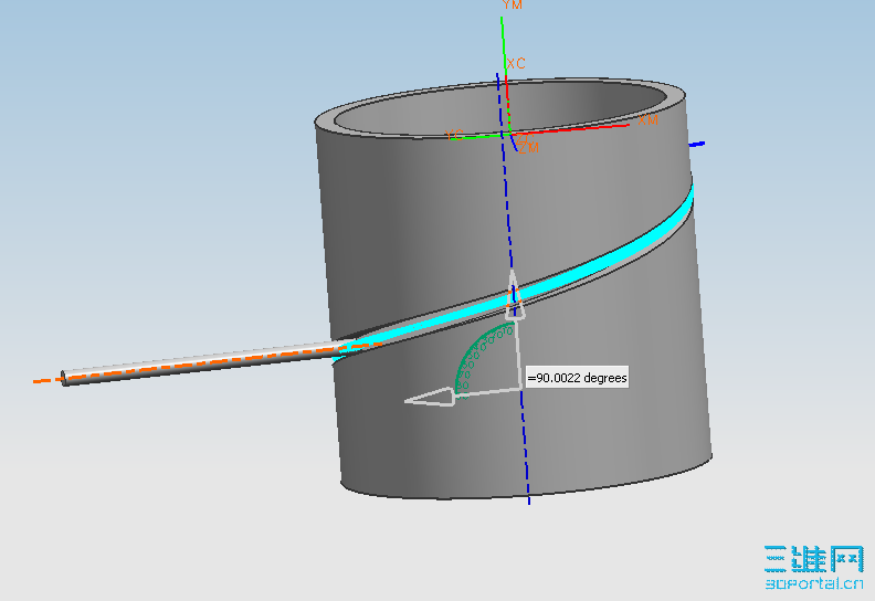

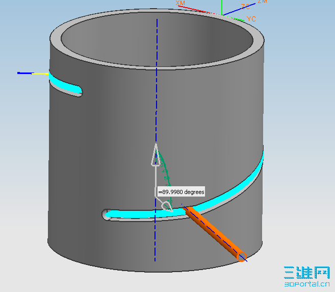

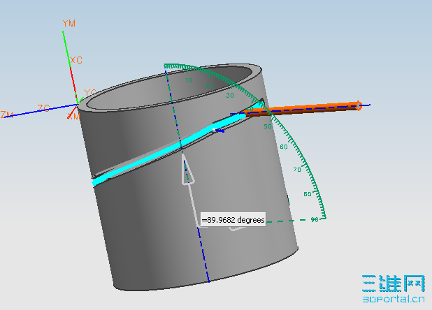

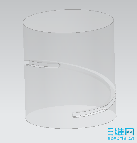

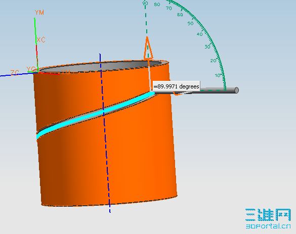

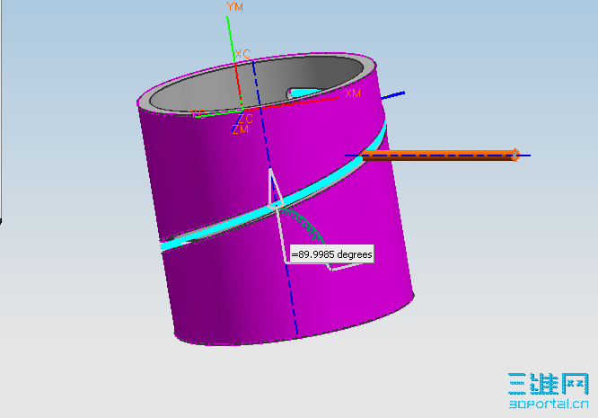

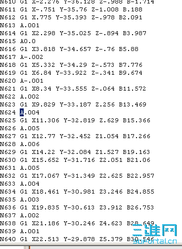

在用四轴编凸轮程序,驱动面用凹槽面,刀轴用侧刃加工时。后处理发现A轴角度有0.05.等一些小数,原因是驱动面不完全垂直圆柱中心线。
( ~$ Y  P# q" C+ m* }* j! z8 A哪怕很小的数值在编程时也会有问题,所以请大家帮忙看看怎样让凹槽面完全垂直于圆柱。我什么方法都试遍了,问题依旧........

 楼主| 发表于 2009-12-15 21:20:45 | 显示全部楼层 来自: 中国重庆
这个问题是我在别的论坛看到的,那个版主他就是把凹槽面修改了,才使程序变成四轴的————这其实是一个建模的问题
! \; G$ ^" W: W& M; |& @- H$ z这是用刀轨测量刀轴与轴向的角度误差,还是模型没做好呀,怪自己技术....................
; ]  _2 N! A+ L# v
$ k5 I( h+ n% K. k5 L[ 本帖最后由 JIALINGJIANG 于 2009-12-15 22:57 编辑 ]
