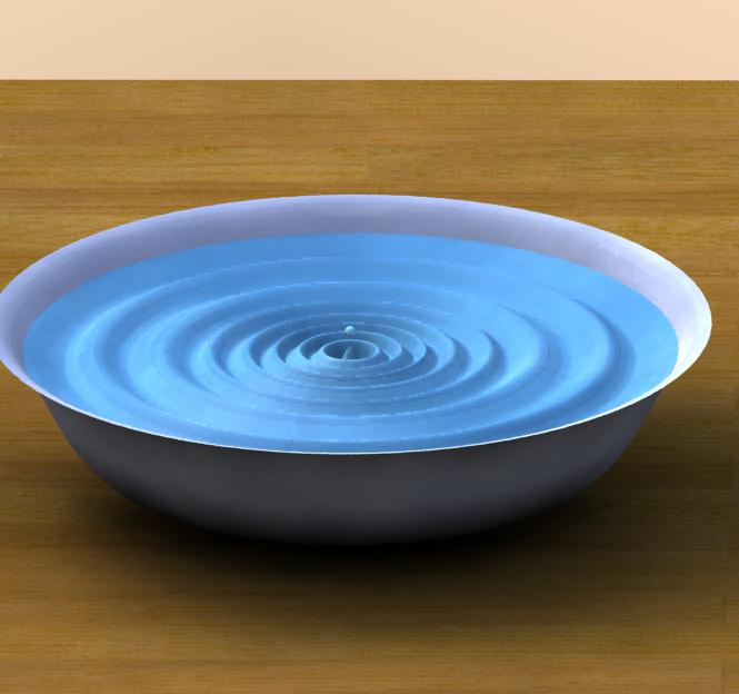

怎样用solidworks画洗手盆呢,我用曲面放样,但是没放出来,好像要用贯穿关系,但我没找到,请各位高手指教一下!

选中点和线添加几何关系就妥了
发表于 2009-12-14 12:32:15 | 显示全部楼层 来自: 中国辽宁营口
脸盆,用旋转不就可以建模了
发表于 2009-12-14 12:52:34 | 显示全部楼层 来自: 中国浙江杭州
楼上说的,旋转就可以了
发表于 2009-12-14 13:56:14 | 显示全部楼层 来自: 中国河南洛阳
同意楼上的看法,洗手盆是简单的回转体,直接一个旋转就行了。
发表于 2009-12-14 14:02:14 | 显示全部楼层 来自: 中国山东青岛
像这样?
