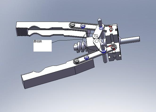

[求助] 传动结构
发表于 2009-12-14 16:46:48 | 显示全部楼层 |阅读模式 来自: 中国广东广州
如图,怎么实现传动杆转动,滑动块上下运动,从而带动手的开合?! P5 Y0 R6 w5 W: @2 t  ^8 p8 Z/ V  d
要添加怎样的配合?
发表于 2009-12-14 19:29:55 | 显示全部楼层 来自: 中国河南洛阳
楼主做得够细致的,我要是碰上螺旋传动副,我都偷懒用螺纹装饰线来代替了。
5 N2 A' i) w, h6 @1 @* b% q: E0 |* O楼主的这个螺旋传动,首先要添加同轴配合,,然后在螺旋副内、外接触面添加重合配合,或者在其中一个零件件一个辅助点或面,再添加重合配合或相切配合,办法有多种,试试吧!
发表于 2009-12-14 20:57:29 | 显示全部楼层 来自: 中国广东深圳
在2009里面有螺纹传动,可以在里面试一下。
发表于 2009-12-15 10:32:57 | 显示全部楼层 来自: 中国天津
将滑块与丝杠射定为螺旋传动关系,使丝杠转动........
发表于 2009-12-15 10:41:48 | 显示全部楼层 来自: 中国山东东营
本来想给楼主传一个螺旋传动的动画教程,可是太大了,不过就像二楼说的那样,通过辅助草图来做

 楼主| 发表于 2009-12-16 00:53:21 | 显示全部楼层 来自: 中国广东广州
本人用07的,没螺旋传动。。
发表于 2009-12-16 09:58:56 | 显示全部楼层 来自: 中国河南周口
原帖由 easyb 于 2009-12-14 16:46 发表 http://www.3dportal.cn/discuz/images/common/back.gif
+ y3 }' D1 |) f0 O如图,怎么实现传动杆转动,滑动块上下运动,从而带动手的开合?0 H# @% W! }  k7 Z5 x1 u8 t
要添加怎样的配合?
/ l1 a- E, W6 r! _4 A- E6 n
SW08版:将丝杠端面与支架端面的配合设为距离配合,滑块端面与支架端面也设为距离配合,手的抓紧面也要设为距离配合。这样,增加丝杠的电动机旋转,改变丝杠端面配合的距离,就可以动画成丝杠旋转,同时上下移动,同时改变滑块的配合距离及手抓面的配合距离就行了。

发表于 2010-11-24 16:43:33 | 显示全部楼层 来自: 中国辽宁沈阳
螺母和丝杆同轴配合,然后在cosmosmotion里在螺母和丝杆添加螺纹副即可实现运动仿真

发表于 2010-11-26 16:02:57 | 显示全部楼层 来自: 中国江苏南京
07版也可以实现螺旋传动的,在螺母内画一个点,使这个点与螺旋线重合即可。自己摸索一下吧,肯定是能实现的,我以前做过的。我以前是用PROE的这种想法是借鉴了PROE的思想。在PROE里配合是叫做约束,这就是“线上点”的约束
