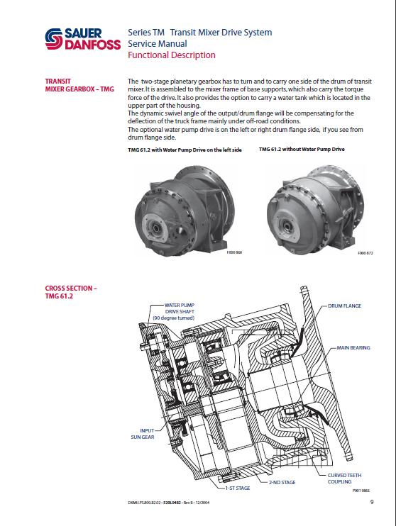

[求助] 搅拌车
发表于 2009-12-14 17:15:17 | 显示全部楼层 |阅读模式 来自: 中国山东聊城
求助搅拌车减速机资料,谢谢!
发表于 2009-12-15 12:33:36 | 显示全部楼层 来自: 中国浙江宁波
sauer-danfoss的给你参考;
520l0482.pdf

我有个问题,常见的6-12方搅拌车滚筒转速一般为3-6转/分钟,最高也不超过15转/分钟,而对输入扭矩要求很大,为什么很多都使用高速中扭矩如A2FM马达加减速机,而很少采用低速大扭矩马达呢?
发表于 2010-6-22 00:04:43 | 显示全部楼层 来自: 中国湖北黄石
# f# X2 `6 v' k9 Q1 [& DPALMTREE 发表于 2009-12-15 19:41 http://www.3dportal.cn/discuz/images/common/back.gif
% R" {8 r5 _) J: i6 u个人看法:1 两者成本相差不多;2 需要专门的联接形式;3 可靠性。
发表于 2010-9-9 13:23:32 | 显示全部楼层 来自: 中国湖南长沙
低速大扭矩无法充分发挥减速器的功能吧
发表于 2010-9-9 13:30:41 | 显示全部楼层 来自: 日本
低速大扭矩液压马达的低速稳定性需要考虑
