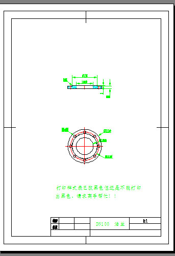

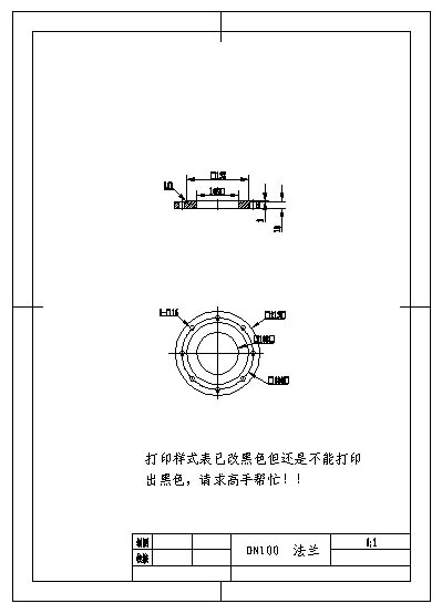

现有图纸,在打印样式表为黑色显示的情况下打印预览还是颜色没变,不知怎么回事,求助高手!

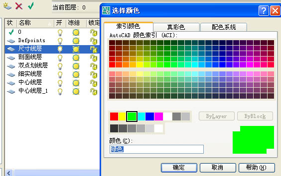

发表于 2009-12-15 09:34:11 | 显示全部楼层 来自: 中国江苏无锡
对于要进行黑白打印的图纸,在进行图层设置时颜色应从索引颜色中选择而不要从真彩色中选择颜色。因为打印样式表里的颜色针对的不是真彩色。8 H5 h; z  [/ `2 Q8 J& t( O1 n

回复 1# SXFZGQYX 的帖子
三楼的是正解,但是为什么要把真彩色改为索引颜色???

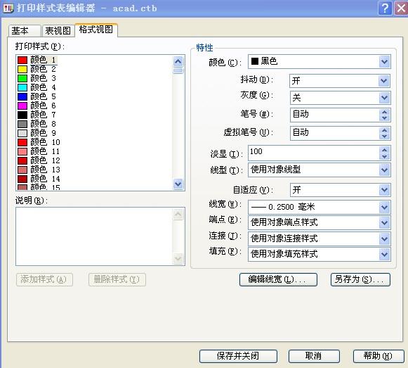

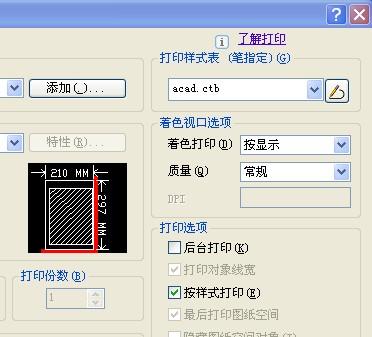

发表于 2009-12-15 09:57:12 | 显示全部楼层 来自: 中国河南周口
第一步,打开打印对话框,点击右上方(打印样式表(笔指定))后面的(编辑)
发表于 2009-12-15 10:02:21 | 显示全部楼层 来自: 中国河南周口
第二步,在打开的打印样式表编辑器中,选中左边所有(颜色1----颜色255),然后在右上(颜色C)框内选为“黑色”" q7 u1 I- k/ U! B. X* r6 X" D$ k
第三步,保存并关闭就OK了
发表于 2009-12-15 10:05:18 | 显示全部楼层 来自: 中国河南周口
如果你想根据颜色编辑线宽,也可在这里进行。% v' W6 z# Z6 ]0 z: o* i

 楼主| 发表于 2009-12-15 12:13:20 | 显示全部楼层 来自: 中国江苏无锡
回复 3# rongjian 的帖子
谢谢,但我也想知道为什么要选索引颜色?
发表于 2009-12-15 13:12:28 | 显示全部楼层 来自: 中国江苏无锡
原帖由 SXFZGQYX 于 2009-12-15 12:13 发表 http://www.3dportal.cn/discuz/images/common/back.gif/ w* R+ P- m6 U  q
谢谢,但我也想知道为什么要选索引颜色?
' E  k, h4 o' D如果使用真彩色进行选择颜色的话,共可以使用一千六百多万种颜色,而在使用颜色相关打印样式表中只能对255种颜色(即索引颜色里的255种颜色)进行打印颜色、打印线宽等进行设置,对于其它颜色无法进行设置。所以,如果要用颜色相关打印样式进行打印控制的话,图层的颜色只能从索引颜色中选。

发表于 2009-12-15 13:35:22 | 显示全部楼层 来自: 中国江西九江
选择打印样式中选monochrome.ctb
