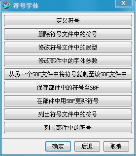

直径符号跟数定中间的距离太远,有何方法改善& q$ k9 \( L2 E! L7 \
符号库如何编辑,因需管理者权限?
7 H+ T2 d* P; s1 a5 a请大家帮忙解决

符号库如何编辑?
符号库如何编辑?

 楼主| 发表于 2009-12-15 13:14:44 | 显示全部楼层 来自: 中国广东深圳
原帖由 阿帕奇 于 2009-12-15 11:23 发表 http://www.3dportal.cn/discuz/images/common/back.gif
( P( K' N8 U# Y# }  Y) b; q1. 使用合适字体  _7 w  O4 |2 e2 B3 R0 k
2.将其拷贝重新命名,然后修改后再改回来覆盖掉原来的
& R7 x4 z7 c* C9 V
* D5 H+ n" X/ E7 ]4 k1 [# f( e" ~9 |
$ A: ~# Y2 O- s* }/ r, w 多谢版大...第2条已经搞定
  o% d2 o  d2 B不过第1条还是不行.用过很多字体都是这样
( m5 }& w! w% V+ N3 U我现在试试修改一下符号看看
