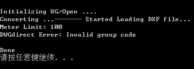

UG中导入CAD的时候出现Invalid group code 提示,导入方法没问题,因为我之前一直是这么导入的,路径也没有含中文名,是刚重装之后遇到这种问题的,之前都没出现过,请问是什么原因吗?谢谢各位了,有解决方法的话告知一下。

Invalid group code 错误的组代码,CAD中定义过什么东西吗?

 楼主| 发表于 2009-12-18 13:27:51 | 显示全部楼层 来自: 中国浙江杭州
导入后出现这个提示
