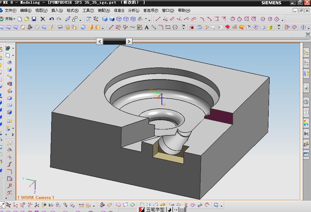

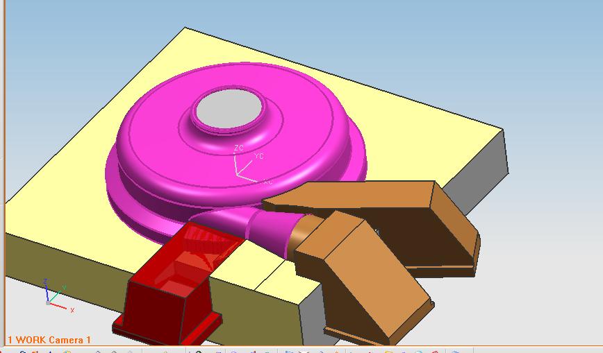

发表于 2009-12-17 08:01:43 | 显示全部楼层 来自: 中国广东江门
大哥这可以吗?看看
大哥这可以吗?看看
beyond2009 + 5 应助

发表于 2009-12-18 02:02:58 | 显示全部楼层 来自: 中国广东江门
这是3D图分好的,你看可以吗?
这是3D图分好的,你看可以吗?对了你的产品缩水是多少?没放呀!

 楼主| 发表于 2009-12-18 18:55:37 | 显示全部楼层 来自: 中国山东青岛
回复 5# 4986429 的帖子
十分谢谢,缩水是多少我也不是太清楚,材料是SS316的,
- e) L# e0 Y3 Y4 v/ ^4 z你是用UG做的吗
发表于 2009-12-19 01:28:19 | 显示全部楼层 来自: 中国广东江门
回复 6# wcb321 的帖子
是的,用UG6.0做的
