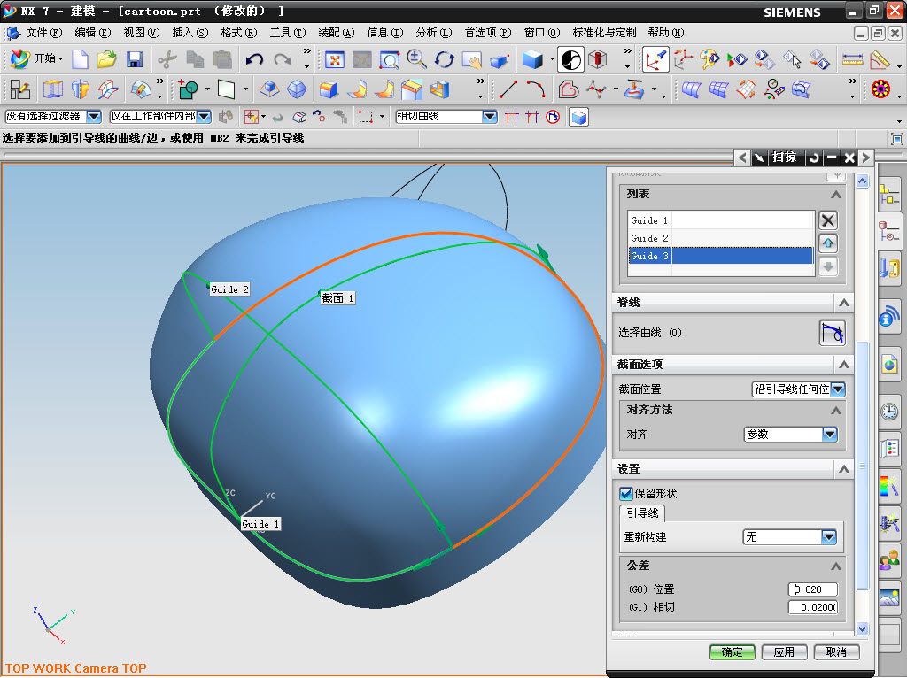

我用通过网格曲线造曲面时~不成功~
+ a2 X  r0 Q2 t$ T+ `消息提示~约束面与网格曲线不一致
3 s6 E9 A4 R. J$ q5 v- J步骤————主曲线:点-曲线-点   交叉曲线:线-线-线   交叉曲线选约束面~
* V. p, }, L/ g3 `$ `" m' [+ B如何解决~请高手指点~~~
' @% B# {1 j' O& h; G$ b要做成样的效果:
1 N" n& \/ T+ D+ m我选约束面时提示:约束面与网格曲线不一致

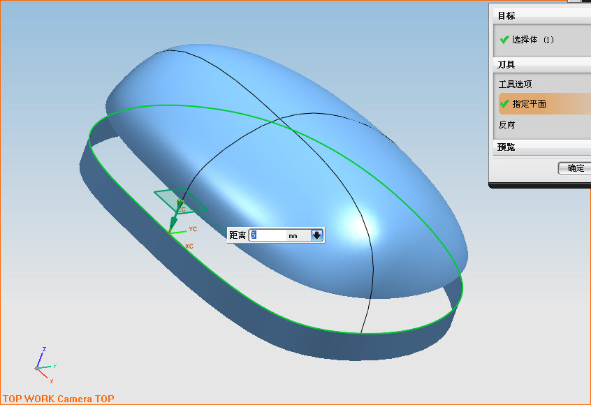

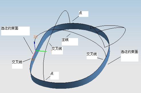

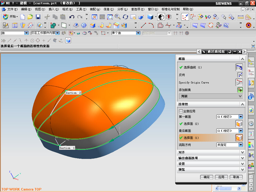

主线串同时用2个点有问题!已知条件就那些的话,可以分几次做,或按下面的方法试试。
' R& q5 D3 y/ d; ^2 G 3-1.jpg 2-2.jpg 3-2.jpg
