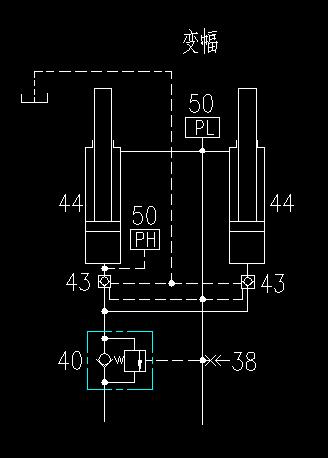

请教诸位高手,在汽吊上的变幅油缸上安装了液压锁,为了下降平稳又安装了平衡阀8 `4 `- f& L* l5 G! `
请问为什么不能这么用?
( D! K- a7 I1 ~0 e4 H! N& x我们用了失败了!

单用平衡阀就行了,平衡阀和液控单向阀都有交叉控制,开启压力不同,可能会干涉;

我明白你的意思就是要同时有平衡阀来保证下降的平稳,又要有液压锁的保压。你用的平衡阀如果好的话保压也很不错的。前两天刚试了一个sun的平衡阀的保压,和液压锁没有什么区别,如果你一定要这么用把液压锁改成外控的,应该就没有问题了。

你的液压锁肯定用错了,应该是外控的就好

我们在铁路起重机的变幅上使用很正常,还是双变幅油缸。

可以同时用。德国的LT1080汽车上就是同时用的。和7楼原理一样,不过锁是外控的。

平衡阀保压是泄漏量大于液压锁,若长时间保压,必须用液压锁,以为液压锁有近于0泄露的

液压锁的控制油路不对。你这样接压锁是打不开的。具体电话联系艾克液压吕13782794168/ Y! j; J- [# \
