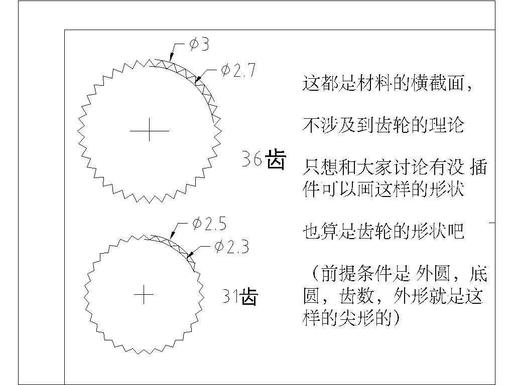

只知道外圆和底圆直径,和齿数,  顶部是尖的,我不懂压力角之类的概念* k8 {5 t5 a: m0 t
有没 有插件可以画

 楼主| 发表于 2009-12-17 22:19:43 | 显示全部楼层 来自: 中国广东东莞
大多形状是这样的,
( t# |/ J% Z0 y) K+ o! n; h# V& l$ [( U# {
有没有插件呢,对于压力角之类的概念 我不懂,
发表于 2009-12-18 15:32:58 | 显示全部楼层 来自: 中国浙江宁波
齿轮测量要测量公法线长度或跨棒距,由齿数可以反推变位系数和压力角等参数,然后才能利用参数绘制齿轮;

发表于 2010-1-12 20:23:43 | 显示全部楼层 来自: 中国河北保定
当然不能画出来了,必须知道齿数、模数、压力角、变位系数
发表于 2010-1-12 22:00:50 | 显示全部楼层 来自: 中国江苏苏州
齿轮用插件或机械版CAD都可以画,
2 \6 b& n* k/ c1 a& s1 ?) {  d不过看三楼的图不像是齿轮,但可以画,将圆等分再直接连线就可以了。

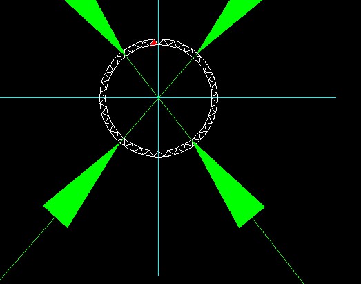

发表于 2010-1-29 20:31:29 | 显示全部楼层 来自: 中国山东威海
可以画出来,可先将内圆36等分,外圆72等分,然后连接即可,现传上截图及文件,请楼主看看是否是这样
Drawing1.rar
29.33 KB, 下载次数: 1
