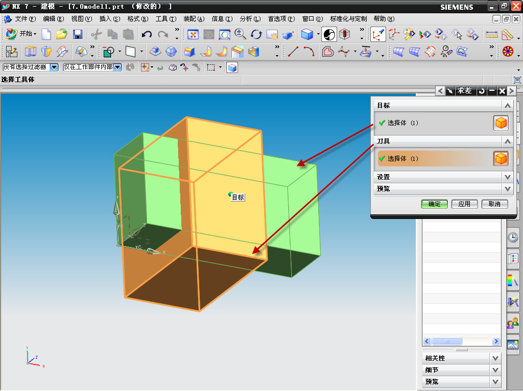

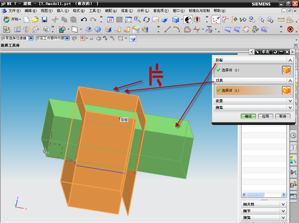

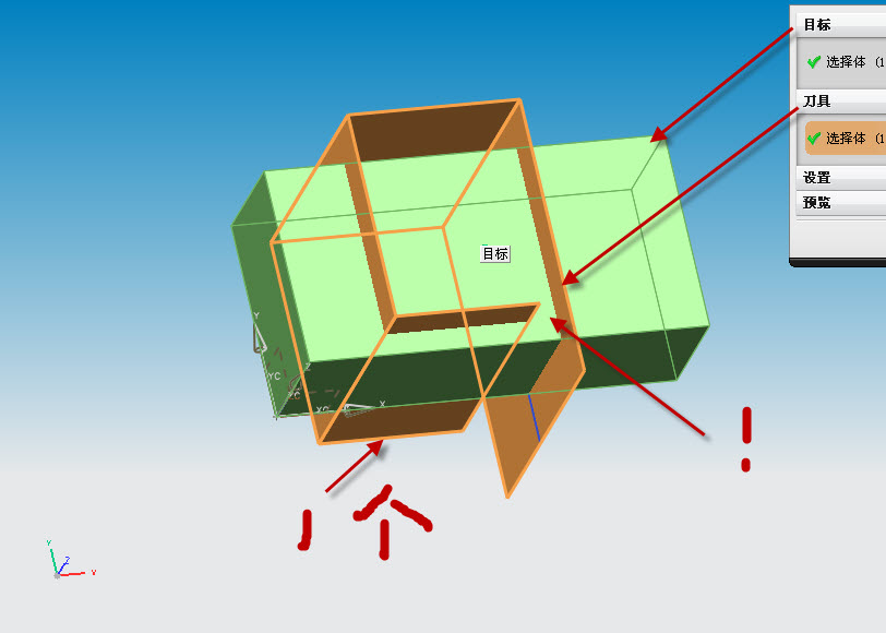

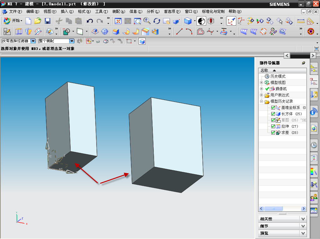

当求差时,提示“不能将实体发分为多个体”时,应如何做到求差?
发表于 2009-12-18 08:05:36 | 显示全部楼层 来自: 中国河南洛阳
那是因为你的工具体边界两端超过了实体,或者你的工具体是片体都有可能发生
beyond2009 + 2 应助
发表于 2009-12-18 08:57:07 | 显示全部楼层 来自: 中国上海
或者将一个整体至少求差后变成了两个孤立的部分
发表于 2009-12-18 19:18:27 | 显示全部楼层 来自: 中国山东青岛
这样
实在不行,你可以把原来的目标体复制到另外一个图层中,并将其去除参数,然后再试试,% c* Y" a  [& |/ N( o. }
或者,你求差时保留工具体或目标体1 I9 Q; R% z/ I" X7 M
两种方法都试试,祝你成功
beyond2009 + 2 应助

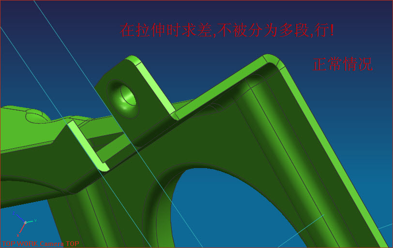

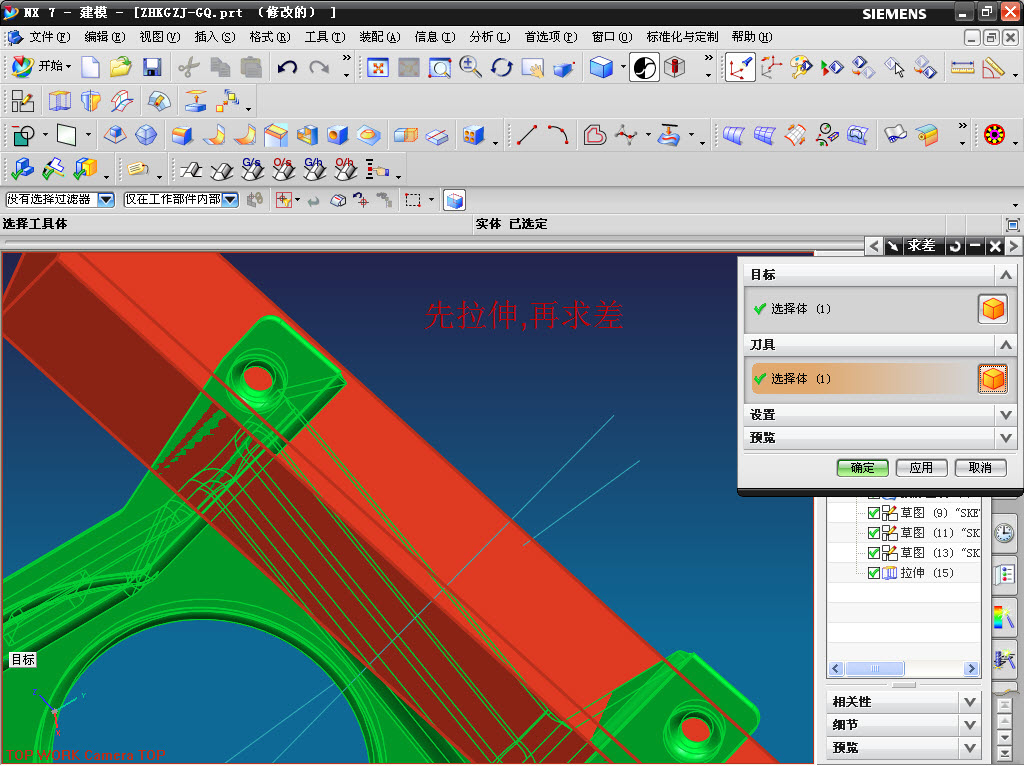

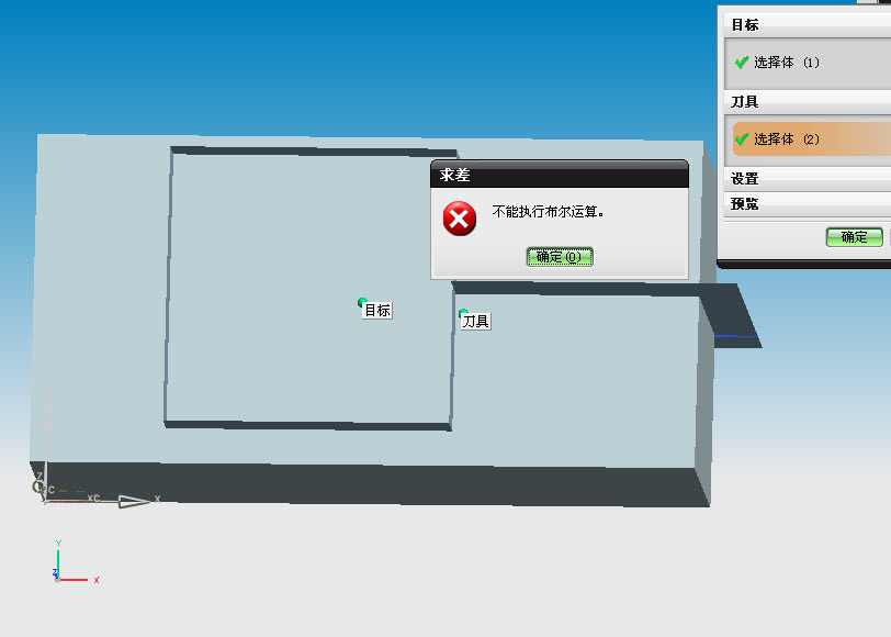

发表于 2009-12-18 22:25:32 | 显示全部楼层 来自: 中国四川广元

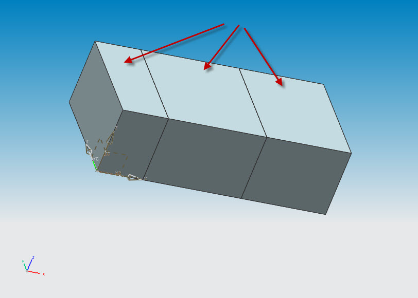

这种提示没碰到过,大概与下图最后一种情况差不多,版本不一样,提示有差别吧!要不把图传上来,看看到底是咋回事! 2-1.jpg 2-2.jpg 2-3.jpg 2-4.jpg 2-5.jpg 2-6.jpg 2-11.jpg 2-12.jpg 2-8.jpg 2-9.jpg
beyond2009 + 5 呵呵,看你的帖子和看动画片似的。

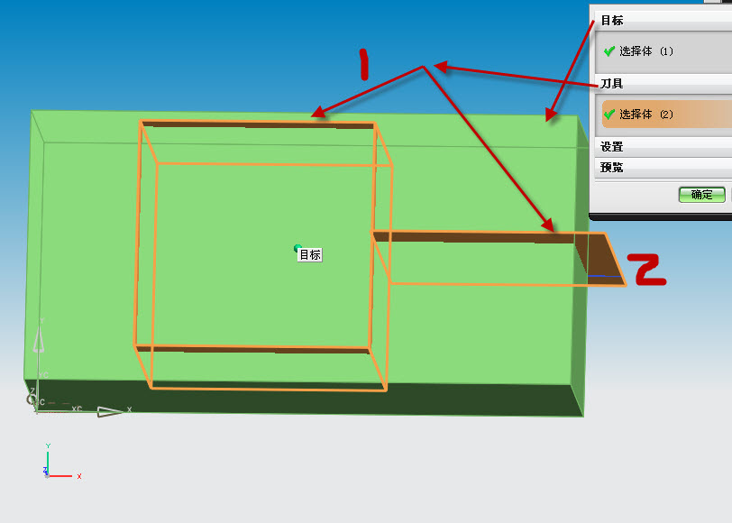

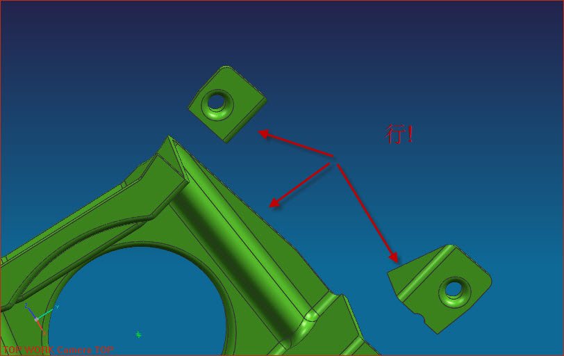

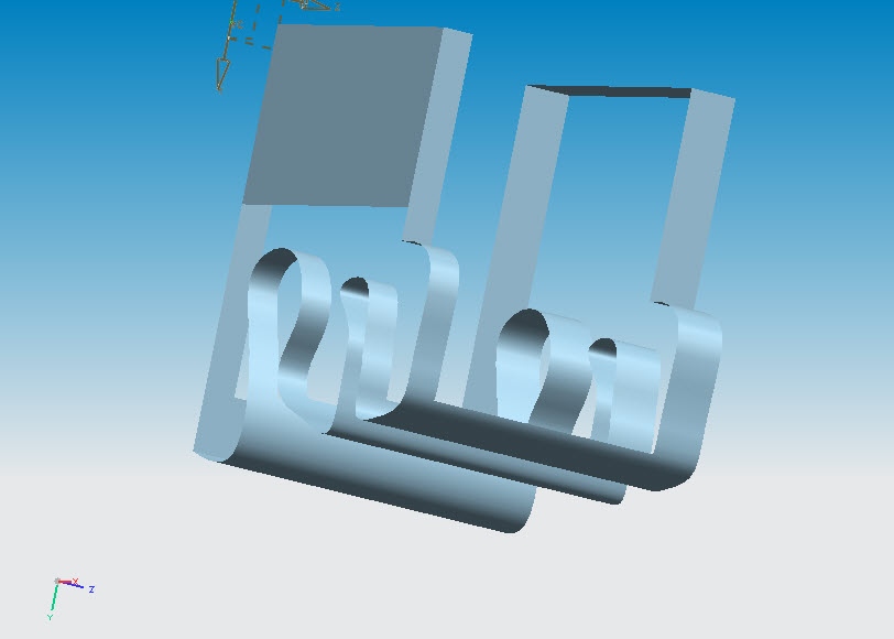

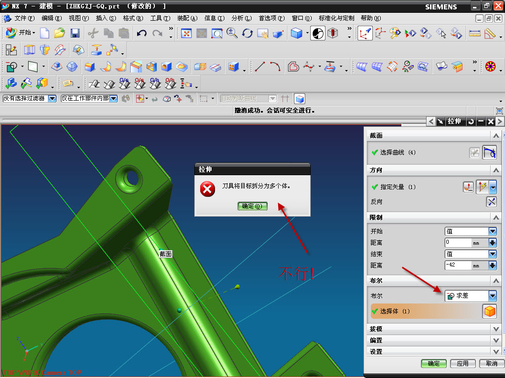

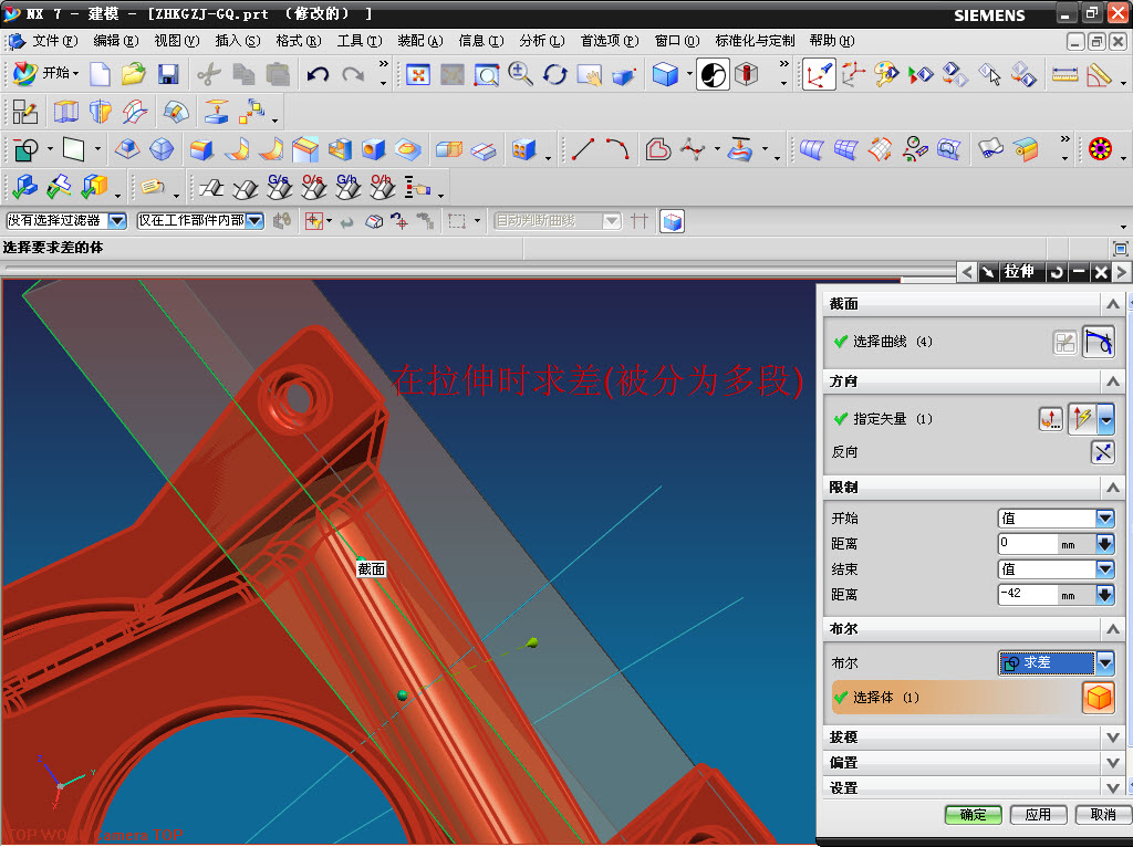

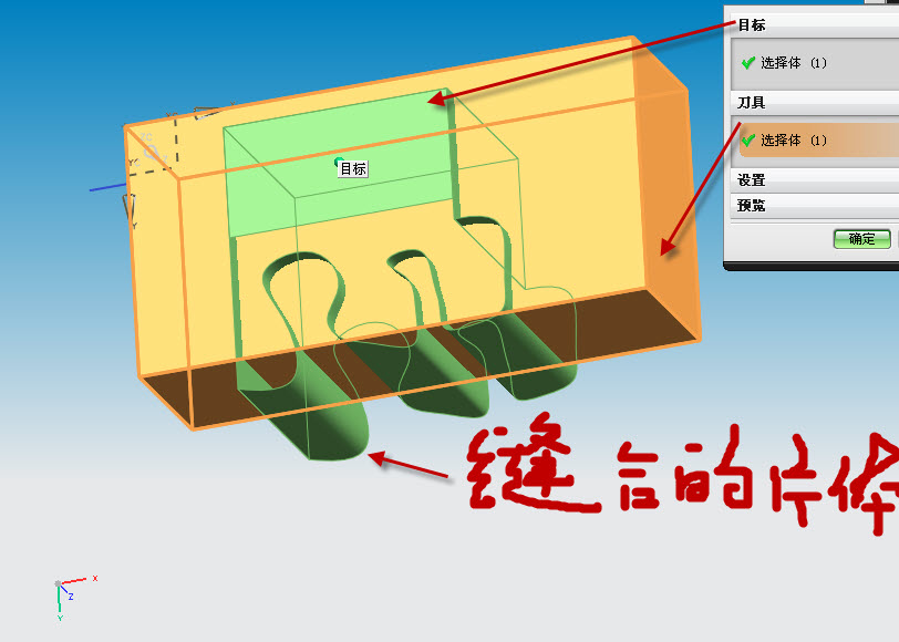

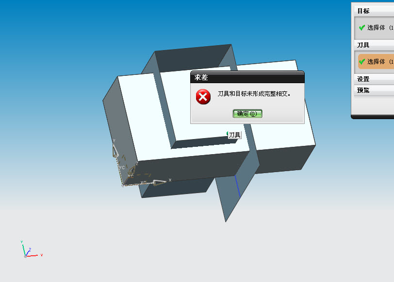

发表于 2009-12-22 14:06:28 | 显示全部楼层 来自: 中国四川广元
这个问题我碰到了,原因如下
beyond2009 + 5 应助
