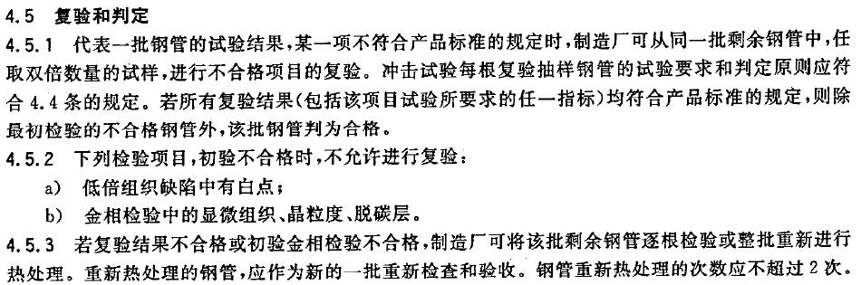

15NiCuMoNb5-6-4 正火+回火状态   按EN10216-2 制造
8 y( v! C) C% E  R5 {. F) a  |! T  现在检验出非金属夹杂DS类 为2.5级,高于我司要求的2级 " d! ], t+ [2 u& ^% Z- k# E
( e! U; }  a! Y7 w  b- N
制造厂家解释为取样位置过于靠近钢管毛坯的冒口端,没有最大限度的接近成品钢管尺寸,因此造成非金属夹杂过高。
. H' E5 t) m0 D# j- u) [  k/ t要求在接近成品钢管尺寸部位重新取样复试,
; `$ f+ F6 t4 t0 S请问如果有复试 一般有什么要求?是两倍试样吗?
- s$ l* U  y2 J; a# A$ V谢谢!

你们公司的要求挺高的.
( O3 H% E3 G& y! M! H' W4 y0 O1)采用钢锭制成的成品钢管,其检验用试样应在钢管上对应于钢锭帽口端的一端截取;# ]4 H7 W7 f* F! C9 T
2) 试样端部距管端的距离应不小于钢管的壁厚,但不超过40 mm;
' @2 Q1 o% |. t9 i& [2 C. M) @根据GB/T2102-2006的4.5条款,应取双倍复验.

如果初验和复验的结果出现不同,怎么办呢。。。
发表于 2009-12-24 13:46:35 | 显示全部楼层 来自: 中国广东惠州
初检和复验结果不同,在2楼那个帖子说得很明白了啊。。。
发表于 2010-1-9 09:16:08 | 显示全部楼层 来自: 中国辽宁本溪
如果初验和复验的结果出现不同,那就按复验结果为准
