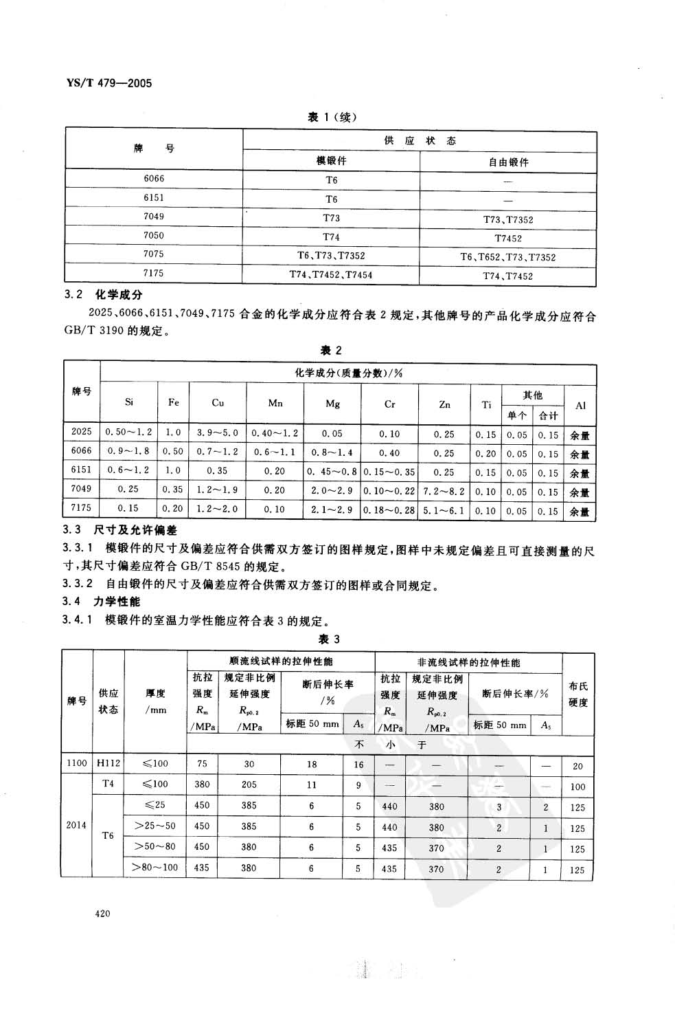

公司里来了一个系列的铝合金机加工图纸,材料为2014-T4状态铝合金,要求一种是抗拉强度450~470N/mm2,硬度130~135HBW;另一种是330~425N/mm2,硬度105~125HBW。前面一种应该做T6处理,后面一种是做T4处理。求助一份标准或者资料铝合金强度硬度转换关系。: b% ~$ n( G, g, Y4 M5 {$ c
在网上我搜过只有GBn166-82的国家标准,但是第一这个标准已经作废,第二标准上面的对照关系不是很明显。

看一下YS-T479-2005这个标准
: Y0 j9 B) o" }% G1 g- S& U# ^8 l" \
) o; w+ s0 S: B8 ^8 e9 E6 q给你相关的一页看行不行/ f; U- z7 X0 B+ G6 y

HB/Z 215-1992 铝合金板材硬度与强度换算值

谢谢 ,不过你那个是铝合金原材料的的化学成分和力学性能

谢谢你,不过我还是没找到这个标准
