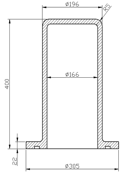

各位兄弟,我厂最近做一铸件,材料为zl101,铸件要求全加工,试制了几个方案,表面都是有大量针孔,恳求大家帮忙想方案,小弟感激不尽!

你熔炼是做了精炼、除气了吗?如果没,就做下再看。
& f9 n7 s* H1 U8 r8 y4 \3 z如果做了,你的铸造工艺是什么,砂铸就要注意面砂的取用。如果金属型、压铸的话,表面不应该出现这些问题的,你得再查下成分。

如果你能确定是针孔,那就好好精炼一下吧!3 H& l; |8 j$ a
另外控制一下浇注时间,时间长了还会吸气滴!

如果真的是针孔的话 最好好好精炼一下  不知你用的什么精炼剂  最好还是自己配制精炼剂和变质剂  我们以前用过专用的 但效果不好  此外 可以把砂型预热一下在120~140℃下保温2个小时左右就可以了  我们炼ZL102时用过 效果不错  此外 砂型使用轻质耐火涂料

从两个方面来分析与改善
6 V0 g4 W2 v* F$ y- p) G  C  k
+ a% {  l. W" ], j/ Q1 Y1、确定到底是不是铝液问题8 e4 m+ O: m& J8 ?2 I
2 @2 o1 ^$ ~8 m5 m1 z
相同铝液浇注其它产品是否有相同问题,若没有,表明铝液没有问题
# h3 e( D. g, g- Z3 B8 P! C: I' }8 r; c7 }+ `8 Q! Q0 \) V3 S
2、从工艺上考虑需要改进的地方(猜测楼主是砂铸)) O0 v3 D0 ~' @! i. Z& U- T0 e3 e1 k
首先确实是皮下针孔还是反应性针孔(铝合金反应性针孔较可能)
  F8 x$ A: N0 B, q5 t( ~4 q' Y" k9 \2 [1 U7 `9 b" p7 u2 _' Y
A设计上主要是浇冒系统,针孔的话主要考虑排气的顺畅* u. E- Q+ W& ^
' {9 F' A" f! q( X( D# N
B从砂型上考虑,主要是气候以及分析型砂的灼烧减量等,看看是否已超标了。如4#所说,可以考虑提高烘型温度

深度400,即使采用底浇估计也很难排气,如果量大的话可以考虑5 ?! k1 H+ l7 k" D" X6 ?
低压铸造或重力铸造,实现顺序凝固。6 t! i* z/ Z% M$ u$ \7 x
当然除气和变质处理这些工艺还是不能少的

这样的产品采用金属型低压铸造,升液管上放泡沫陶瓷过滤网,内外都通水冷,应该可以解决所述问题!
