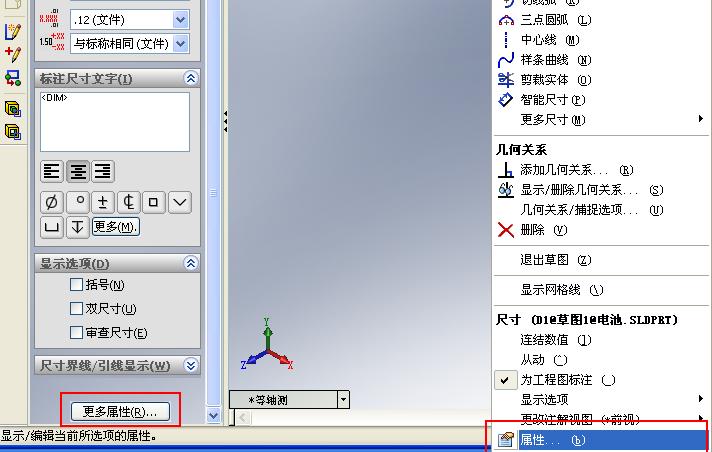

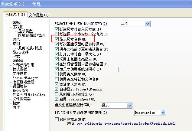

( }( @5 B8 j3 S2 ^/ K, _* p1.点工具(菜单)→选项,在系统选项下的显示尺寸名称前面打勾并点确定(这点楼主已经做了),见图1;
1 \8 e$ g1 x3 q! Y4 ], I" ]: O2.在草图状态下选取要修改名称的尺寸(或模型状态下双击模型后再选取尺寸),再点左边对话框最下边的更多属性(或右击选属性),见图2;- @6 T7 q" W. \8 N$ v1 e% P/ M

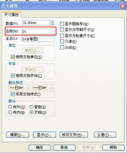

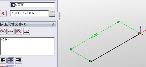

3.在第二步后弹出的对话框中名称后面把名称修改成你需要的,在修改时全名会跟着变化,再点确定就行了,见图3.
