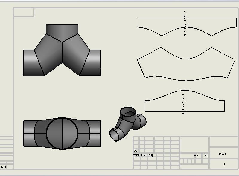

要求如标题,
0 l' {; Y: x- R2 l' L% q2 ]: o3 ]' Z已经建好实体模型(SW2010),开口1mm( z$ l5 K$ ~2 m; M. P2 h
在SW里如何进行?1 C1 z( V# d9 J" y1 E& f# e) w
完成后如下图示" U3 L8 t. q0 |

 楼主| 发表于 2009-12-18 15:19:03 | 显示全部楼层 来自: 中国黑龙江哈尔滨
原帖由 营口制造 于 2009-12-18 14:55 发表 http://www.3dportal.cn/discuz/images/common/back.gif# w$ s5 n; D+ r, u& @
哥们,你模型图纸都出来了还问什么啊
" G$ X7 h; k# n( ^. ?7 G% T
图纸是INVENTRO软件出的,我想在SW里做但搞不明白
! v8 e" E2 b5 P$ e特在此发一帖来求助

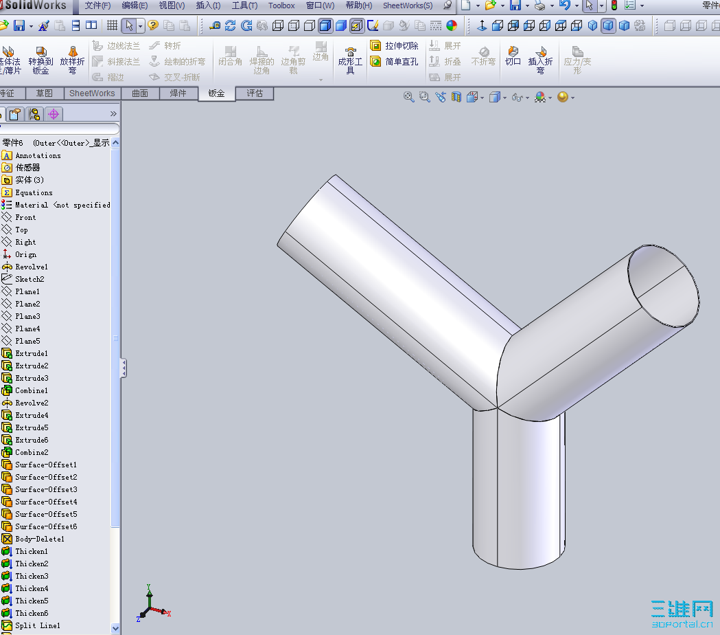

发表于 2009-12-18 15:58:23 | 显示全部楼层 来自: 中国北京

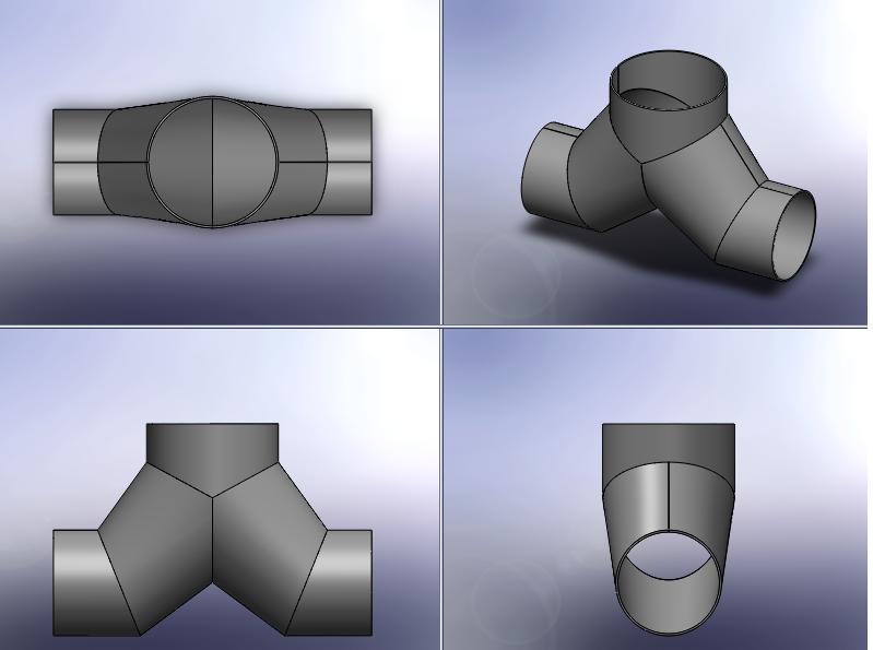

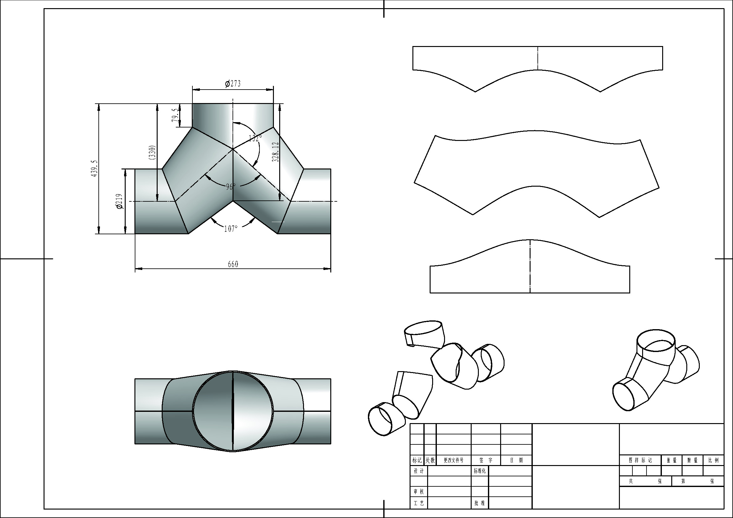

 楼主| 发表于 2009-12-18 20:34:31 | 显示全部楼层 来自: 中国黑龙江哈尔滨
感谢7楼的朋友,我下载了你的模型后仔细研究了一下,再你的模型的基础上又加以了改进,做出了我的这个,文件和截取图片如下(SW2010文件 )
