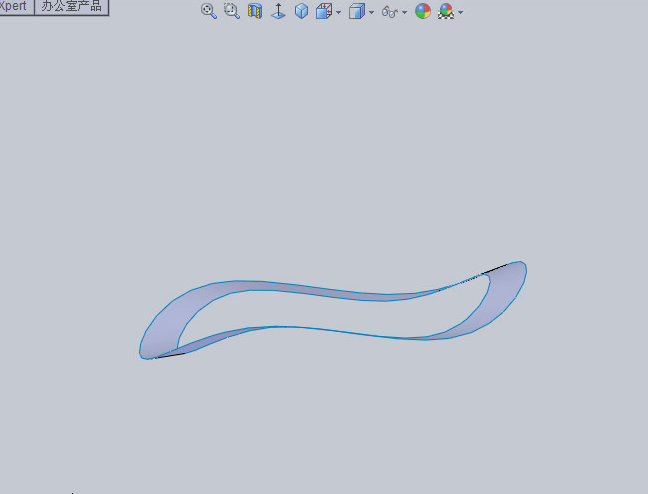

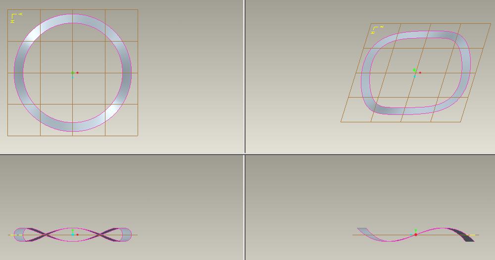

图片是用proe的可变扫做的,不知道在SW里面怎么做?
发表于 2009-12-18 14:49:18 | 显示全部楼层 来自: 中国辽宁营口
 楼主| 发表于 2009-12-18 14:53:31 | 显示全部楼层 来自: 中国广东佛山
关键是怎么做扫描线,在SW里怎么操作???

在SW里面用三维草绘应该能做出来。

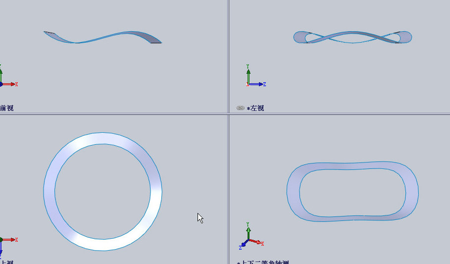

波浪垫片这种小儿科,用SW做绝对比用PROE做要爽。1 b4 ]5 a7 T; q5 U2 q% \' i$ z

呵呵,感谢大家的广泛讨论,本人用了多年的proe现在在工作中用SW,感觉SW在机械方面的优势是很明显,可是就象这个例子,俺用proe用一个草图加可变扫就ok了,用公式 h*sin(trajpar*360*a)可以很方便的控制整个波形。可是用SW好象做起来有点麻烦,或许是我的SW功底不够吧,请各位不要见笑 2 _% B% c7 z1 k  {- ]
6 c& {1 H2 D8 S* m( N" L3 r! j
前面两个链接的例子,第一种用3D样条曲线来做扫描路径,效果不能保证外形的圆周度。而第二种用包覆来做,草图有点复杂了。, k! Y3 Z' t! a. e+ J% Q9 K- r
9 i* i: w; O4 |* O( x: x5 P更重要的是都不象proe那样方便设变。- F  d3 F1 z5 v9 Z. t
- r, b9 i% N5 x1 X* l: L以上是我的一点看法,请大家多指教。

SW也可以在三维草图里面生成一个方程式驱动的曲线啊。5 E2 ]3 C& [9 c. d
x=sin(10*t)
9 a5 g; C9 ~8 `y=cos(10*t)
! [$ r0 a8 ~- |z=sin(6*t)
4 ~" u: N" I; x. d% {$ M$ O就可以生成一个绕r=10的圆柱6个周期的正弦曲线了。
  H- Y7 `! b" k2 _$ }怎么扫描就不用说了吧。
) T8 w' A# v; U0 u: A+ p9 `3 Y1 ?8 {) c9 W; Q5 M) t
软件不方便,很多时候在于自己学的还不够深入。我从工作到现在都在用SW,现在在自学ProE,也觉得很多地方不方便,还是得靠自己多琢磨。0 Z" O5 o5 f$ b0 r/ A/ ^2 O
