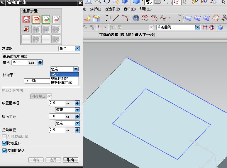

NX6.0常规腔体的“由底面轮廓曲线的锥度“下面的“恒定”下拉中的根据轮廓曲线是怎么使用的啊?: {% t1 [0 ~! c' b; K  w2 ]9 {
我在选择面后按中键后想选择“恒定”下拉中的“根据轮廓曲线”,但不能选上,请问高手怎么使用的啊?

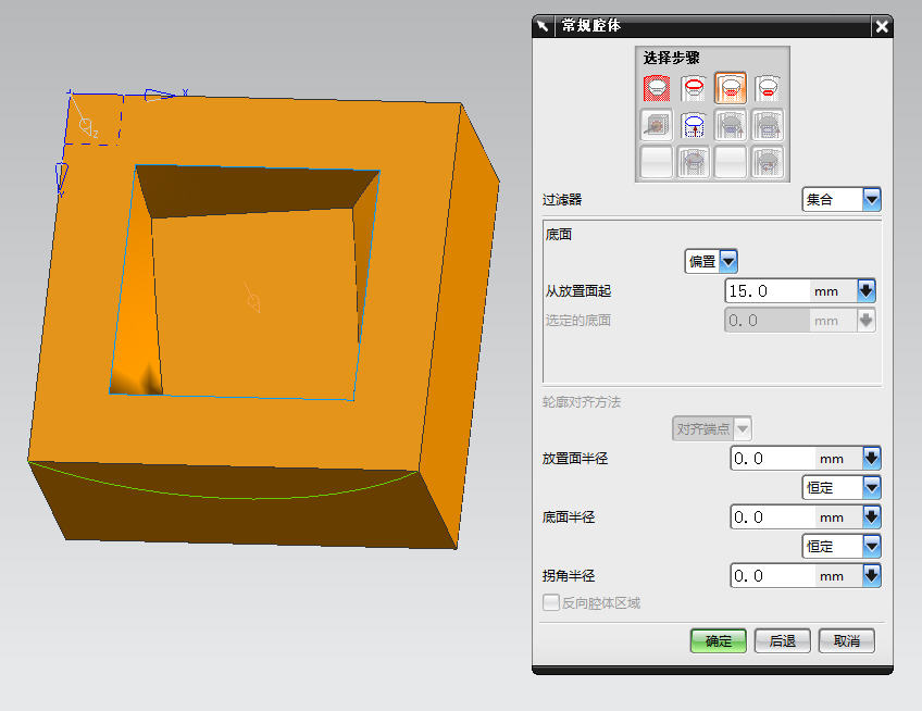

可以使用,在选择选择第二个面(无论使用偏置还是自己选的面)后都不要按应用,直接过渡到选第二轮廓线的界面,选根据轮廓线,轮廓线不需要选,是自动的,你只要填入规律值就可以。
