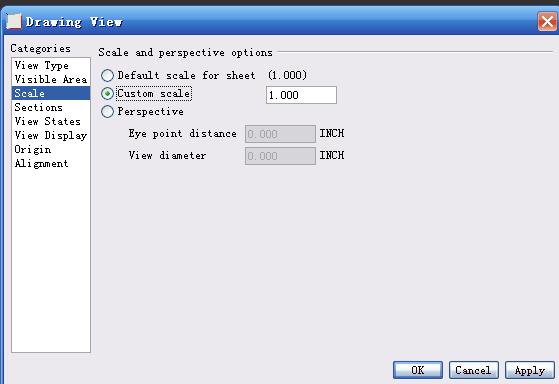

将Pro-E的工程图用Auto CAD打开时,怎样才能使比例为1:1啊?

你在转工程图的时候 ,就要在里面设置如下图所示,应用后就可以了,一般情况下CAD打开后都是1:1的,你可以尝试下:

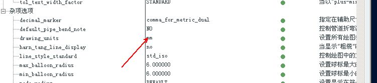

可以阿,没问题 !我是女的~~你转图后,将其另存为CAD格式后 ,就可以了,除非你测绘时 不是按mm绘制的 还有你转图时 是否有进行设置 inch为mm 如果有的话 一般是OK的!

首先你要在工程图里面设置比例为1:1,然后要确定单位是公制MM.然后再有问题就没办法了。

谢谢师姐啊,问题已解决
发表于 2009-12-23 10:30:52 | 显示全部楼层 来自: 中国北京
保证这两项就行了 呵呵
