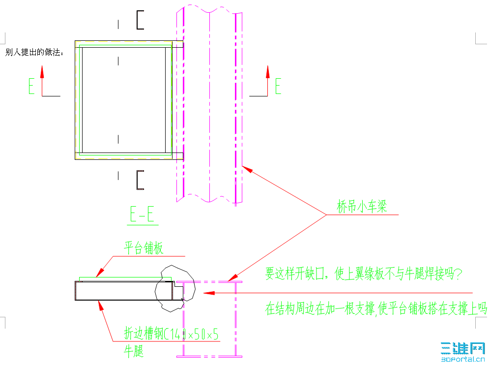

请教各位高人,平台支撑(如槽钢,角钢等)可否直接焊接(上表面平齐对接)在结构主梁(如箱形梁,工字梁等)的上翼缘板(只受压,不受拉)上?平台上的铺板(如格栅板,花纹板,钢板网等)能否直接搭接在主结构上?( M4 G  ~3 o: ^1 M6 O
现在遇到一个恼人的问题,有人说平台支撑直接焊接在翼缘板上会加剧结构疲劳,要焊只能焊在腹板上,与上翼缘板拼接处必须断开,不能焊。但我查钢结构规范,受压翼缘板根本不必计算疲劳,受拉翼缘才需要考虑。1 S! A0 A, Q8 {& K: P
平台铺板的问题更是想不通,难道也是担心结构疲劳?要知道以前我们一直这样做了很多年了,没有人提出这样的问题。如果铺板不能直接搭接在主结构上,那就要在结构周边多围一圈支撑,然后在把板搭接在支撑上了,这样未免太浪费了吧。

怎么不能焊接在主梁上呢,我们的平台都是这么焊接的。
4 J9 l1 z8 p0 d: p$ m! }0 G4 |你非得要规范支持的话,我还真拿不出来。不过我们可以用校核下够不够受压就可以了。

1  钢结构平台先焊主结构,槽钢一般端面与另一槽钢的平面焊接,如需与凹面焊接,采用插入式,可形整体。结构的主梁是承重部位,如设备支承等。不承重部位可用角钢或较小其它型钢。
1 @  R/ y3 g% p& p1 `% ]2  平台上面铺的平板,可直接点焊在钢结构上,对结构还有一定的连接加强作用,怎么会增疲劳呢?大量的平台支架类结构都是这样焊接的,没见过出现什么疲劳破坏。

如图所示,可以吗

焊在腹板上比较好!直接焊接在翼缘板上会加剧结构疲劳,

- Q7 J* L1 g4 m. ]; N. w/ W下面两张图看的清楚些。
( ^1 _# e6 s# h5 b: B. c第一张图是我现在的做法,平台牛腿直接与主梁上翼缘板对接,铺板有一边搭接在结构上。有人说这样上翼缘板不能焊接,铺板不能搭接焊在结构上,易疲劳。这种说法有根据吗?/ ?% W& q) A# f3 ]* j* ?
第二张图是修改后的,平台牛腿上端切角,不与主梁上翼缘板对接,只与主梁腹板焊接,同时还加了一根支撑,让铺板四边都搭接在支撑上。我觉得没必要这么做。2 l% }% C, q- r8 x# y
