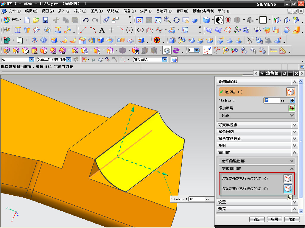

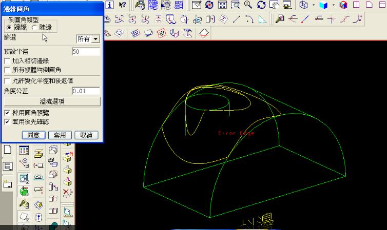

图是UG2.0的倒圆,之中有个倒圆角类型:边缘与陡边,那么NX6.0中的倒圆工具的陡边在哪里?谢谢回复!!!

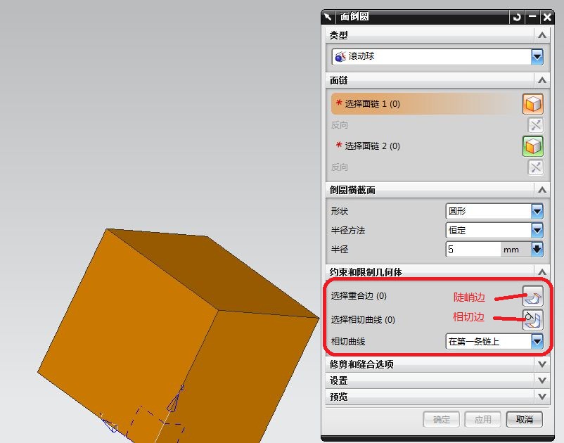

面倒角界面不一样了,功能还在,如图

 楼主| 发表于 2009-12-22 19:33:59 | 显示全部楼层 来自: 中国浙江宁波
楼主你说错了,这个是边缘倒圆角里的,根本不是面倒圆工具里的,请搞清楚,谢谢

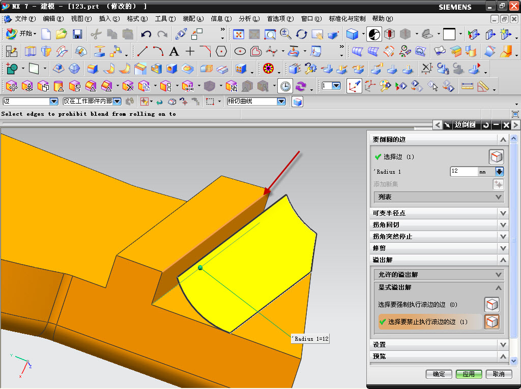

发表于 2009-12-22 22:36:09 | 显示全部楼层 来自: 中国四川广元
