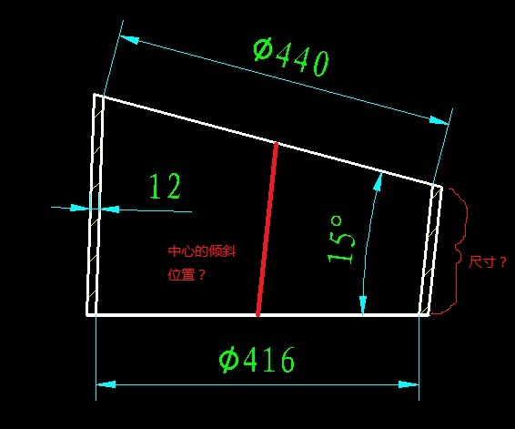

这个管是焊接起来的,一头大一头小,怎么用UG 7.0把这个图形画出来,然后展开它?
$ x! \4 E+ B' o' L1 I5 Z我是新手,刚刚接触UG,请高手们说的详细点,谢谢

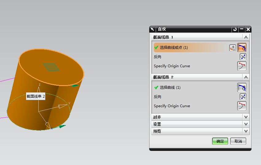

图纸还缺尺寸,我只加上了,只说方法,不谈图纸正确性;1、先创建两个端面圆的曲线,最好用草图,难点在于草图面的创建,如果图纸尺寸全的话,应该好做;2、用曲面中的直纹面或者曲线组命令用所做的曲线作出实体,并偏置表面至管道中间面(这步视后边的展开条件而定),沿对称面切去一半备用,;3、用工具中的复合面展开工具或分析中的一步成型命令展开。

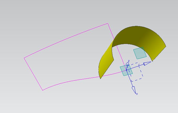

所展开的图线为一半,沿其中的一端镜像后所得为全尺寸展开图;软件展开一般都有误差,但不是很大,所需准确尺寸要根据实际操作确定。

我的QQ是499954508  能在QQ上教我一下吗?我图画出来了,展不开

圆心到中心距离         半径4 f8 q7 \0 j- P3 M' y
第一个截面          1015                           351
! u4 R8 x- F3 h9 Y! `2 V  k
, K3 v2 J7 e3 n4 M9 O# L, j第二个截面          1025                           360
" S' J* A, @" V* I- b$ Z+ G9 ?0 P. }" k* u/ I7 h' F
角度15°; ?6 S& Y: d0 ^1 b! T
* T7 z+ k+ a; H8 o9 q% W4 G请问怎么展开?3 k& M& S# S1 d+ P9 `3 p+ m
1 U7 G, [3 }3 o+ j2 X# M我图能画出来了,但是不会展开

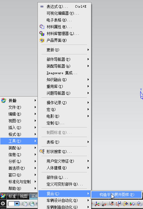

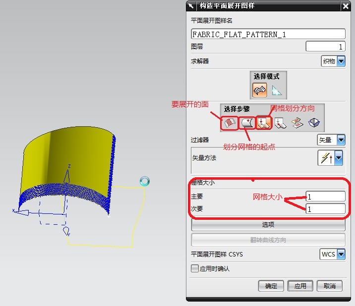

展开有很多方法,在UG中,精度不高的可以用构造展开平面,下面介绍一下它的位置和使用方法:1、此工具的位置如图1所示,界面如图2所示;2、整个操作流程比较简单,第一步选要展开的面(多面展开要缝合),第二步选网格划分的起始点,第三步网格划分方向,这三步选好后就可以展开了,要想做得更好,还要其他控制选项,就不多说了;3、注意曲面的成型合理性,如果做成一个圆筒展开,很可能出现一个可笑的结果。

 楼主| 发表于 2009-12-21 13:24:46 | 显示全部楼层 来自: 中国福建泉州
终于把这个图给展开了,非常感谢!^_^
