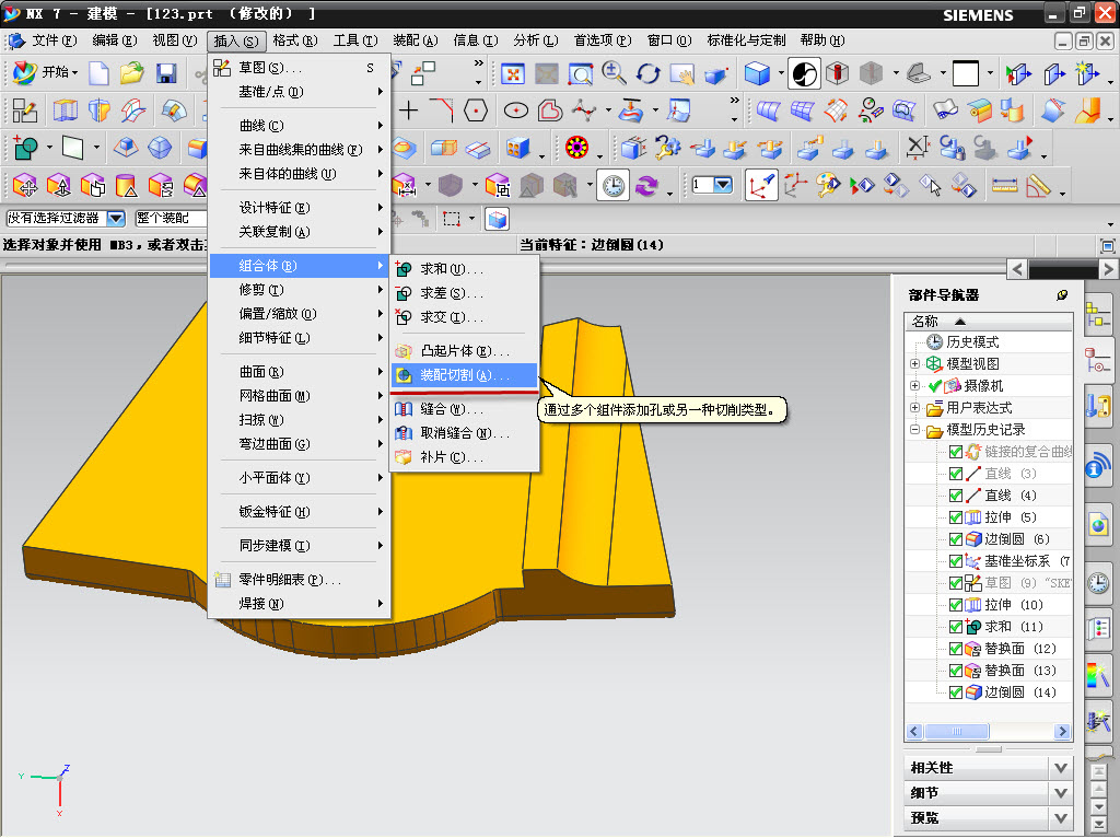

我用WAVE在箱体组件中分别建立上箱体和下箱体的毛坯,5 e' K4 W6 B. i+ K0 \+ x3 Q) U
可以用一次布尔运算在上、下箱体上同时生成轴承孔(或环形槽)吗?
, m1 u6 L- m& e& Z# B$ Z
: k/ G- Q+ J/ P! d简单说就是能不能对两个部件同时进行布尔运算?

beyond2009 + 3 应助

7.0以前的版本中可用装配特征里有孔命令

这两天吧,装配切割、提升和wave学了一下,虽然不是很精通,但对装备加工有了一定的认识
& v; X  d2 a1 J: Y& A, F; f先在就在想有没有什么方法可以在装配体里操作后,能反映在组件上。
