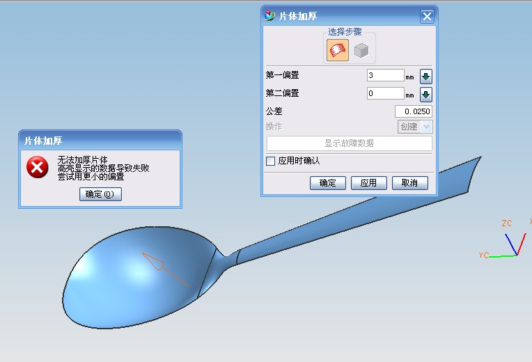

小问题~~请高手指点~~!

你的片体没有做好,即便是曲面光顺,有时也可能出现不能加厚现象;造成不能加厚的原因:1、曲面未能达到G1以上连续;2、局部G1连续R角小于偏置厚度;3、曲面虽光顺,但有局部收敛点导致加厚失败,当然,可能还有不明原因,如作图公差控制不好等比较隐蔽的问题。针对你的图档,主要是体现在曲面未能实现G1连续,在用曲面网格命令时要注意相邻曲面链接的控制。

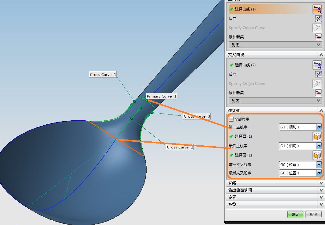

发表于 2009-12-22 13:36:00 | 显示全部楼层 来自: 中国广东湛江
楼主,请把你的曲线连接控制项展开,有时误选了某个选项可能出现意想不到的结果

发表于 2009-12-23 06:58:38 | 显示全部楼层 来自: 中国广东江门
回复 2# WHC44 的帖子
大哥可以上个图主我看看你是怎么样做的吗?
