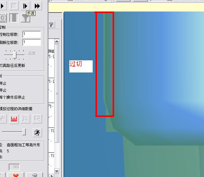

未命名.JPG 7 S& G! D9 P/ T+ E0 p& U2 s
不知道能不能表达清楚,在精加工的时候,采用等高外形,切到台阶左侧了
4 a/ P5 M/ |1 g2 ?) ]' G该如何调整
  U1 L& D: }0 S1 H8 s3 {* ]' ]待高手指点

在高级中设只在两曲面间,再加刀路延伸。
