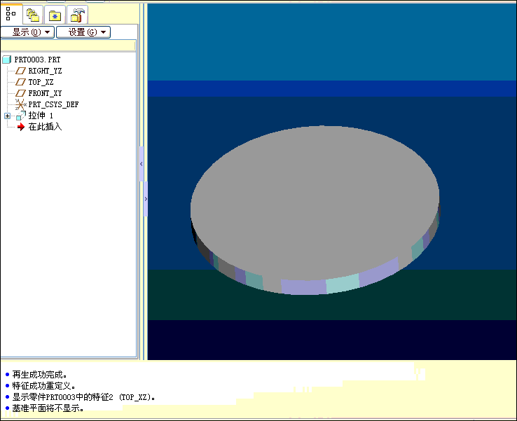

请教各位,在PROE4.0中怎么使用孔工具命令在一个圆盘形的物体上打孔?在放置命令中有线性、径向、直径等类型,但是我在选择偏移参照时,只能选择圆盘的中心线,再选其它参照就选不了了,所以就进行不下去了,请各位指教一下,谢谢

按住Ctrl键选。

 楼主| 发表于 2009-12-23 13:14:12 | 显示全部楼层 来自: 中国江苏苏州
是啊,我知道啊,但是在圆盘形上也就只有一个中心线可选的啊
 楼主| 发表于 2009-12-23 13:17:34 | 显示全部楼层 来自: 中国江苏苏州
我就是想在大圆盘上先打一个孔,然后再做圆形阵列,但是都做不出来啊

发表于 2009-12-24 09:53:37 | 显示全部楼层 来自: 中国浙江杭州
先在边缘做一个设置好位置再阵列下不就好了
