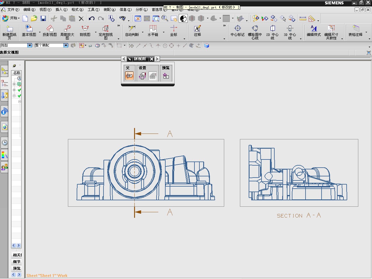

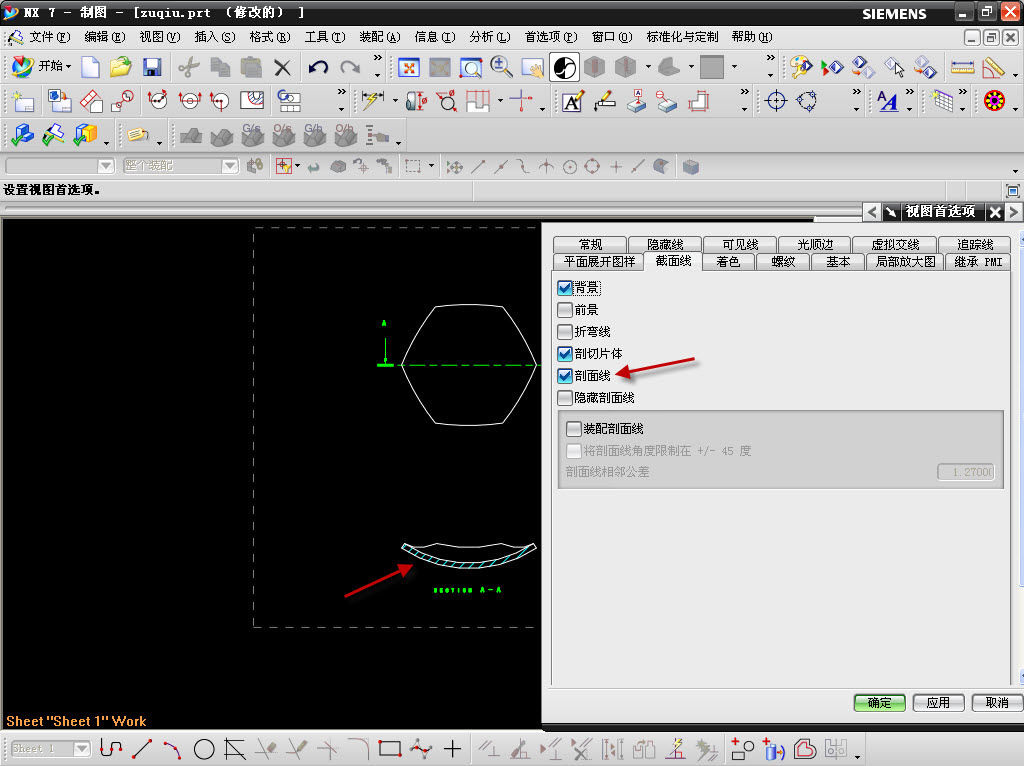

各位老师,我有一个零件在制图里,用剖视图剖开没有剖面线怎么办??
A-A剖没有剖面线
A-A剖没有剖面线

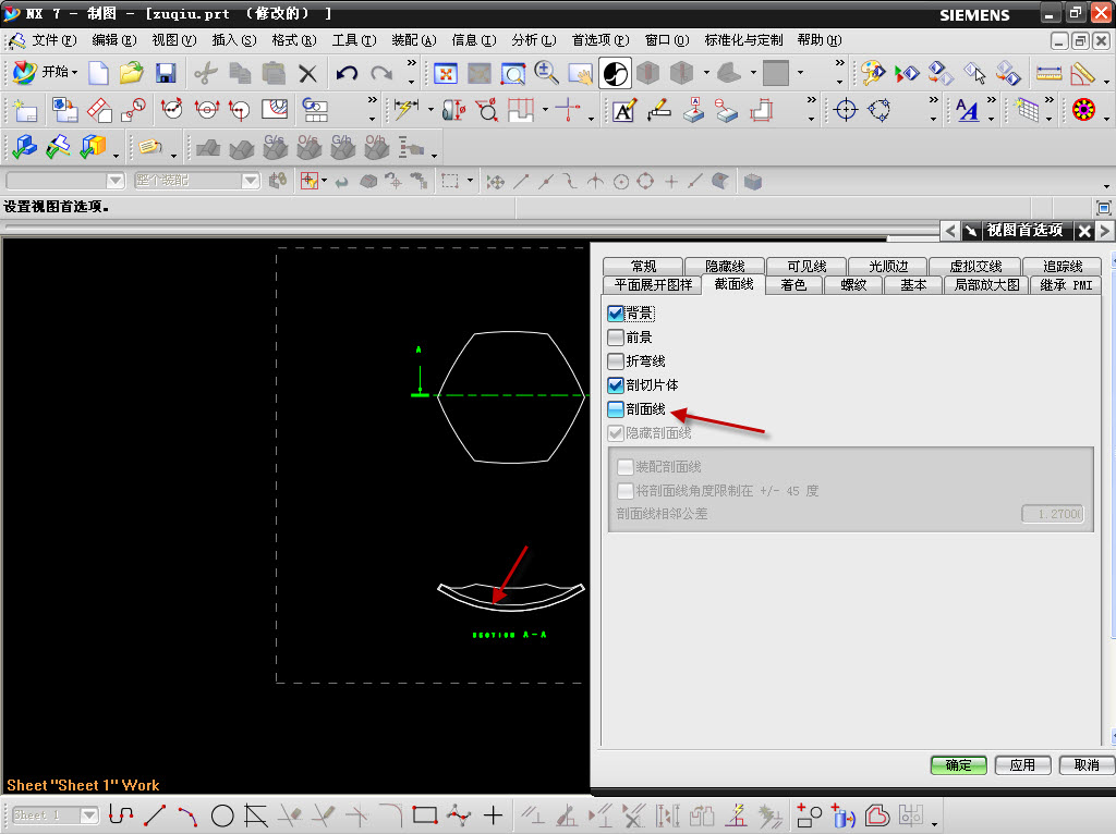

发表于 2009-12-23 22:45:55 | 显示全部楼层 来自: 中国四川广元
beyond2009 + 3 应助
 楼主| 发表于 2009-12-24 15:26:08 | 显示全部楼层 来自: 中国山东潍坊
这一项我已经选上了,可还是没有剖面线,我的这个零件时导入的igs文件,这个零件时做模具的画的,我自己画的零件剖开以后有剖面线。
发表于 2009-12-24 18:19:25 | 显示全部楼层 来自: 中国河北沧州
原帖由 oaiq9fdh 于 2009-12-24 15:26 发表 http://www.3dportal.cn/discuz/images/common/back.gif
' v7 y; u- k# d& q) ^* V这一项我已经选上了,可还是没有剖面线,我的这个零件时导入的igs文件,这个零件时做模具的画的,我自己画的零件剖开以后有剖面线。
7 {- Z! N$ V3 M- {3 K2 m( v1 [ 那就不足为怪了,你导入后是片体不是实体,剖开的是个空壳怎么会有剖面线呢,把模型缝合成实体再剖就行了。
