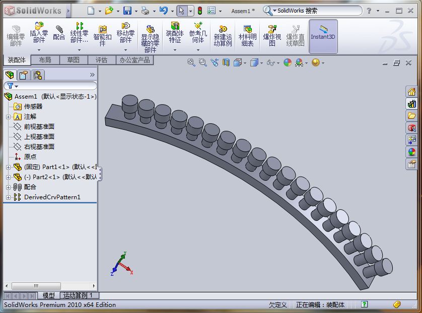

装配体中使用特征驱动阵列零部件是非常好的一个功能,但最近发现使用曲线驱动特征时,阵列的零件全部叠在源零件一起,而其它的特征驱动却没有此问题,搞了半天儿也没搞懂,不知哪位清楚何故?望指点一二

俺做了个简单的试了试,也可以,看来还要好好琢磨琢磨

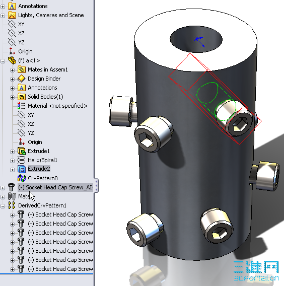

终于搞定啦,之前使用了现有特征草图中的一条曲线做驱动,现在单独做了个曲线草图做驱动!但不明白何故:知其然不知其所以然
