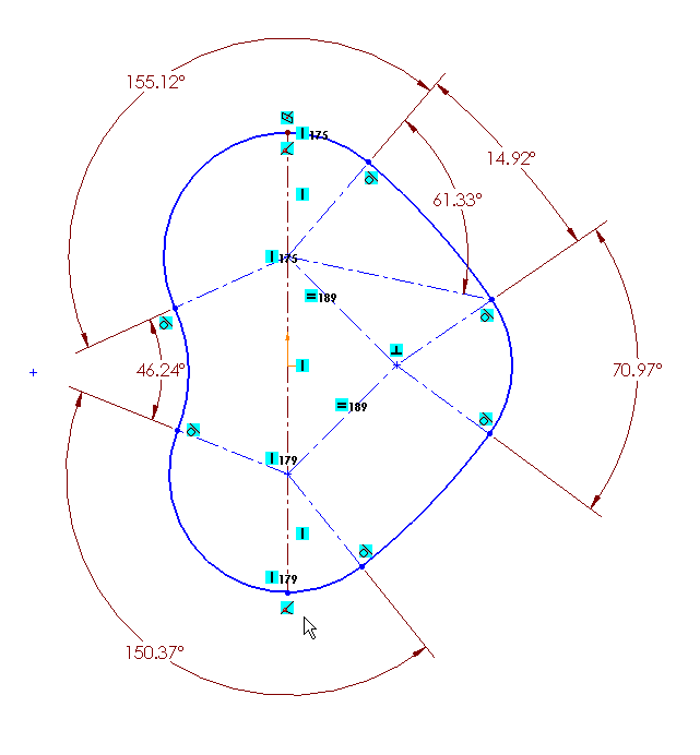

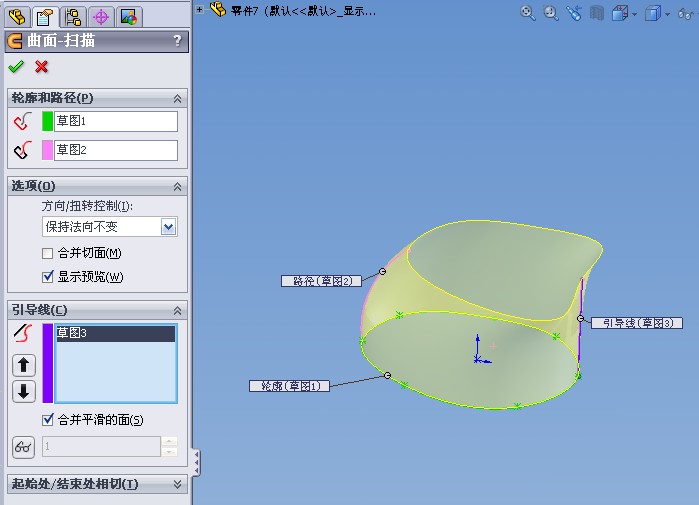

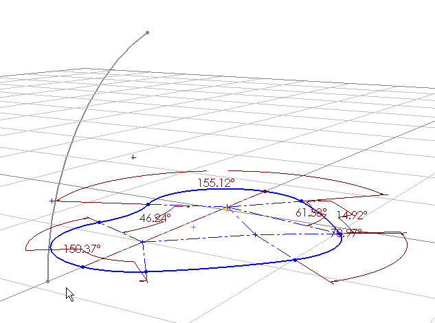

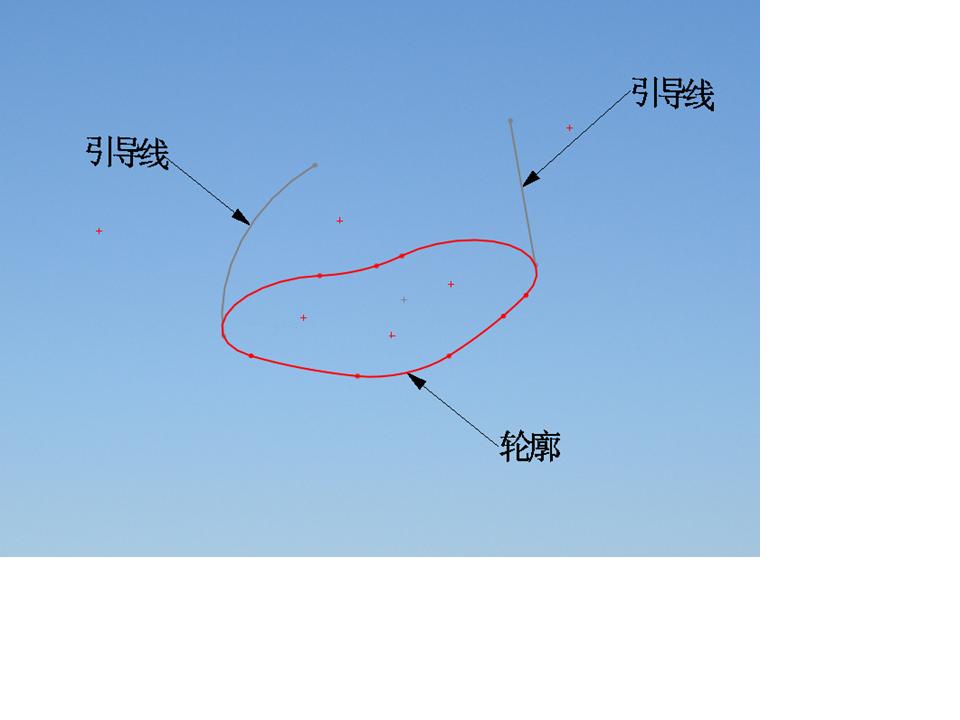

如图,用轮廓线沿两条引导线扫描,不成功,注意:扫出的实体必须经过两条引导线。除了扫描,还有其他方法吗?
发表于 2009-12-24 15:34:27 | 显示全部楼层 来自: 中国江苏南京
轮廓线和引导线有了,路径呢?
 楼主| 发表于 2009-12-24 15:38:09 | 显示全部楼层 来自: 中国广东东莞
可以用两条引导线中的一条
 楼主| 发表于 2009-12-24 15:43:46 | 显示全部楼层 来自: 中国广东东莞
两条引导线一条是垂直于轮廓草图平面,一条是与直线同一平面的一段圆弧,可以用两条中一任意一条作路径,但扫出的实体必须经过这两段直线和圆弧

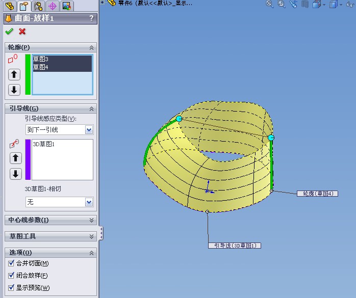

发表于 2009-12-24 15:49:29 | 显示全部楼层 来自: 中国江苏南京
你的轮廓是3D草图吧,放样可以做出来
发表于 2009-12-24 15:50:28 | 显示全部楼层 来自: 中国河南周口
扫描时引导线与路径不可以共用一个草图。必须另外画路径草图。

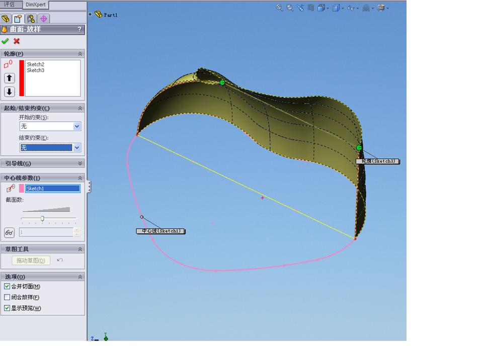

 楼主| 发表于 2009-12-24 16:03:25 | 显示全部楼层 来自: 中国广东东莞
怎么我的曲面放样是这样的?
发表于 2009-12-24 16:11:45 | 显示全部楼层 来自: 中国江苏南京
回复 9# 123512736 的帖子
你都选错了,怎么选草图1为中心线参考呢,应该是引导线呀

发表于 2009-12-24 16:55:44 | 显示全部楼层 来自: 中国广东深圳
回复 8# suning0127 的帖子
真乃高手,学习一下,谢谢
发表于 2009-12-24 17:03:05 | 显示全部楼层 来自: 中国广东深圳
回复 9# 123512736 的帖子
复选“闭合放样”。

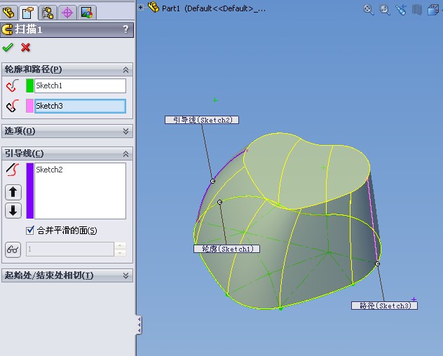

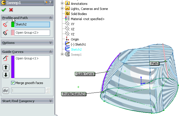

发表于 2009-12-24 17:13:20 | 显示全部楼层 来自: 中国河南周口
原帖由 123512736 于 2009-12-24 15:33 发表 http://www.3dportal.cn/discuz/images/common/back.gif6 A7 r0 w. G7 G8 q3 J; H
) g: }  B" a& z' f( u我用你的草图试了一下,如果以右边的直线作路径,应将路径上端点与圆弧的上端点的水平关系约束取消,然后,路径要略长于引导线,这样就可以扫描成功了。

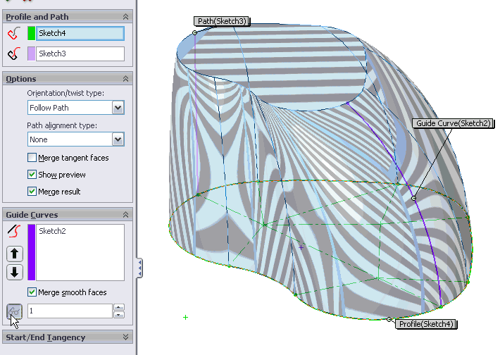

发表于 2009-12-24 17:37:17 | 显示全部楼层 来自: 中国香港
掃描的截面是完全定義的話,就不會出現掃不出或畸形的情況。! R6 B2 r2 u) B9 E  Y
在最后的“貫穿”條件還未加上的時候,拖動一下,看看是否預期中的變化,如以下動畫:6 @4 m% |) |3 p) X
) n0 e7 n5 p) {: e
) X' [- v7 x9 E+ }2 Z- d- f9 r! z
; Y9 @5 {' V: Z6 a& n  v證實截面可以后,就可以加上最后的“貫穿”,,如以下動畫:
/ L! h, |; s+ B% h1 ^& J( [0 L; @" p3 O9 I; f! D+ v, f
1-2.gif 3 o  W- |& G, @; A* I
) V) Y0 g$ C; A* e  i6 S, A, j
$ f7 U' T  p1 ]1 _
" L1 _5 T5 v6 ]4 H! j這就萬無一失了
" n% c2 T/ Q* v2 o& N3 i6 D 1-3.gif

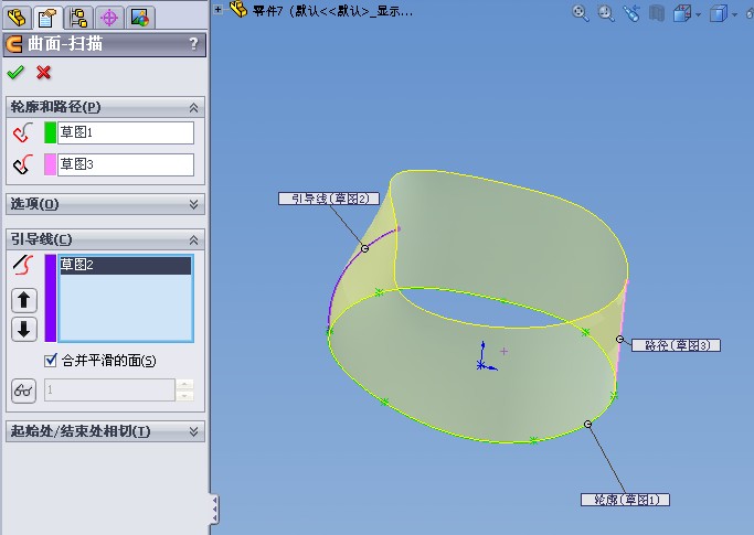

发表于 2009-12-24 18:54:06 | 显示全部楼层 来自: 中国上海
看了楼主的问题和模型,觉得楼主应注意下面几点:
- `3 T0 Q$ l- g  f4 G! J% g1、        穿透关系是轮廓草图中的一点与路径或引导线穿透,而在你的模型中却是引导线的起始点与草图轮廓穿透,因此即便在扫描中设置了引导线,也不能实现引导关系,你在13楼的结果就是这个原因。/ S/ B( ~, ?" b
2、        由于上面原因,引导线或要设置穿透关系的路径必须建立在轮廓草图之前,所以有经验的朋友,一般都先建立路径,在建立引导线,最后建立轮廓草图。
& w" C- M2 P8 m: u+ r  L# M3、        同样鉴于第1点的原因引导线与轮廓草图相交处,在轮廓草图上必须有一个点,而楼主的模型中此处没有点,那么谁去与引导线穿透呢?
$ h, C8 y! c7 j& |  X4 @0 w9 f( u2 ]- a! [! w# J# p7 J
4 G9 Y4 Q3 t) h. `
答6楼:3 J5 k5 G  t& w) ?9 T  p
在扫描中经常是路径和引导线在一个草图中的,并没有你说的限制。你可看一下16楼“闷大”的教程,明显可以看出路径和引导线共用了一个sketch1草图。- A& z+ e3 t- s1 \0 k' d2 ~
0 s7 _: E. P' U+ R5 i/ z7 v; V  _
+ S& P) ]: _9 v  T答11楼:9 g- d+ h. {' O) E3 ^# \
在扫描中路径和轮廓草图是必须的,无论用多少条引导线,路径依然不可缺少。

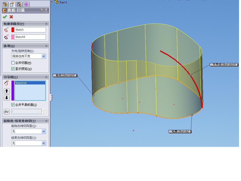

 楼主| 发表于 2009-12-24 20:08:32 | 显示全部楼层 来自: 中国广东东莞
请大师看一下,我这是哪里出问题了?

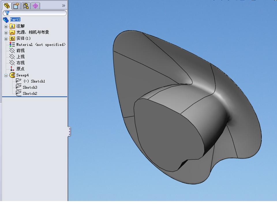

发表于 2009-12-25 08:42:43 | 显示全部楼层 来自: 中国江苏南京
经过闷大和不老的点拨之后做出来了
