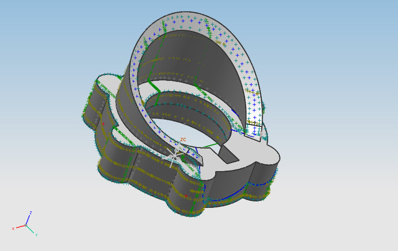

这是客户拿来的一个木模,测点的。 ( f5 q. o6 Y0 y- x
我对点抄数不是很懂,所以想请高手帮帮忙!ug4.0的

发表于 2009-12-26 19:31:16 | 显示全部楼层 来自: 中国四川广元
楼主的意思是根据客户提供的木模按1:1作出木模的三维图?那也就是一个测+绘的过程了,由于木模本身的制造精度不高,本来是规矩的面(线),结果成了曲面(样条线),如果是使用过的,由于磨损不一致,结果更是如此。因此你应该尽可能向客户了解清楚再动手,测点是测那些特征点和控制点,无须太多,过程与你画图一样,一个特征完成后进行比对,基本差不多了再来第二个.........。像你图中那样做不累死人也要气死人!
