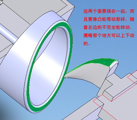

差不多把东西弄好了,就差怎么一个配合弄不了。。郁闷啊。。
+ c4 g, d0 x) L7 U1 M" k: Y' g  N" H, P求求大师来帮忙哦。。。
, g( ]2 |( ^! ?9 F& G
; R/ s" H  X3 a+ p# } 未命名1.jpg 0 S$ j+ G, I9 h2 N1 w0 U
' ^9 l* I$ v1 S; Z$ E" R 未命名2副本.jpg ' r5 o- \6 S' l  @- S5 J
. g& y8 \+ E# K7 p# G2 S% W

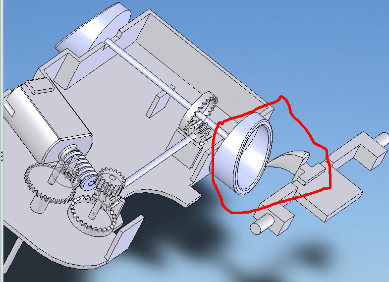

搞错了,不是连接在一起的,鹰嘴平常是在不完全轮中间的,当左边的不完全轮转动,突起的地方跟鹰嘴接触的时候,鹰嘴连上的结构就回上下摇动。。! h# R6 h% \9 |2 A7 k
# X6 P" F9 b6 a
就是这个东西,根本不知道怎么配合,用凸轮配合??貌似又不行,真的解决不了了。。4 A& q0 u8 H* G8 w/ R% I+ I0 |
大师们快来哦~~~9 k/ X- @, A4 ?1 [* K$ J, `

用相切试试看行不行?
发表于 2009-12-24 20:49:54 | 显示全部楼层 来自: 中国天津
在相关草图中选择点,设置点-点重合。。。。。。

添加点和线重合。在斜圆台上画个圆,在另一个零件相应位置找一个点就好了
 楼主| 发表于 2009-12-25 12:56:32 | 显示全部楼层 来自: 中国广东广州
那个鹰嘴并不是随着斜圆台转动而转动的,是当斜圆台接触到鹰嘴之后,鹰嘴才动的

在斜轮面上做基准,画个中心等距椭圆,可以通过等距斜轮边的,距离就是中心距离,好了保存,并显示草图,在装配体下视图中点掉隐藏所有,在点开显示草图,在装配体下就可以看到草图了,而后,之前你应该做了斜面与钩相切配合去掉,现在钩圆弧中心点和刚才的草图配合,选择重合,就可以了,还有你要设置约束钩的零件,选择钩的水平面和竖直面相应和固定的水平和竖直进行平行配合,就可以了。
发表于 2009-12-25 20:47:37 | 显示全部楼层 来自: 中国山东济宁
同意点线重合的做法,在斜面上做一个椭圆,

就是凸轮机构的原理,只是主动轮的方向不一样,这个成90度角,这个鹰嘴应与这个圆的边重合而且是相切的位置即可
