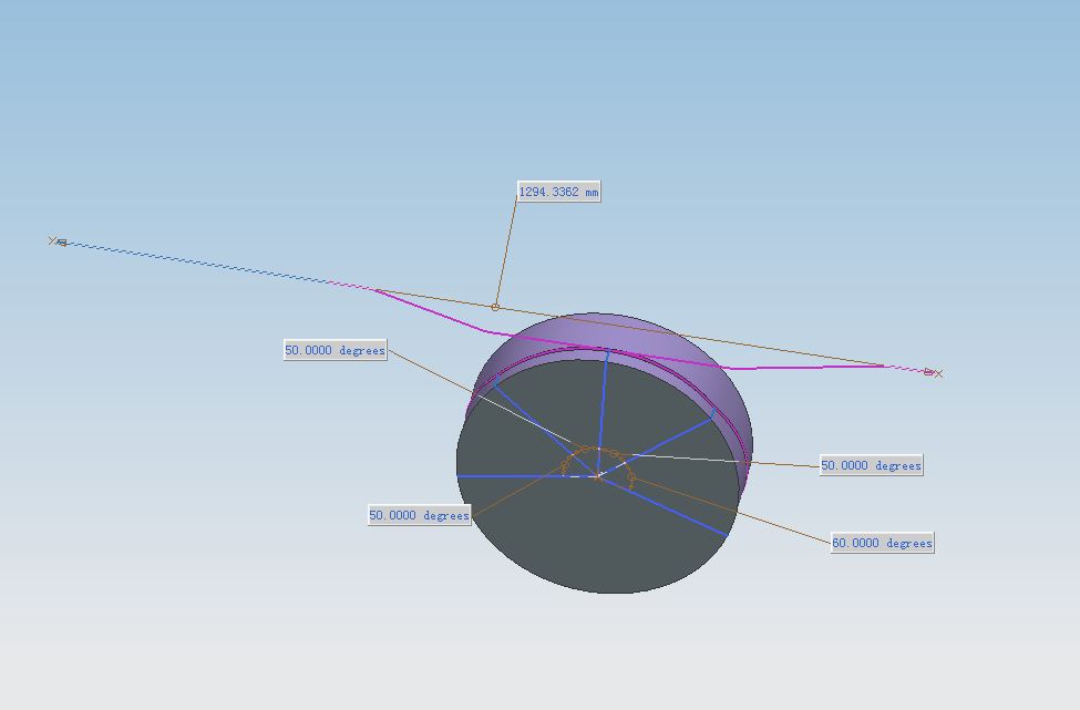

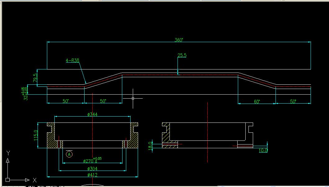

附件是公司的一个零件图~只有CAD图,要求UG三维建模,本并不难,可是那些展开线度长度什么确定,尽管可以画出来,但是展开线尺寸不对,三维模型也不准确,,' _6 Q0 }. K. y! O
求教各位大虾,图中每段展开线长度什么计算啊?或在UG如何画是好(需要精确的弧长)?只有度数,不知道什么计算长度,UG画不出精确尺寸~~期待高手解答,谢谢
" F% u/ H# X+ m' v* v
CAD图档只是作下尺寸要求,不是按比例画的,导入UG中尺寸不对

就是圆周周长和度数之间的关系
发表于 2009-12-26 15:25:51 | 显示全部楼层 来自: 中国山东济南
他给出的CAD展开线长并不是外圆周的周长,因此要先计算其展开长的直径(要精确些),然后做一个此直径圆柱,将此线缠绕上去。绘制此曲线的截面图,注意截面位置与图纸要相符,用扫掠命令作出此环带,并与412直径的圆柱相减

WHC44 果然厉害~能否指点小弟下~什么根据度数算展开线长度~尤其是有(< 斜度;) >)那段长度什么计算 :handshake :handshake
发表于 2009-12-26 20:20:22 | 显示全部楼层 来自: 中国山东济南
这个无需每段计算,只计算总长,把两个端点总长(本例为1192.4)测出来,然后除以圆周率,得出柱体直径,按照这个直径做圆柱,将曲线缠绕在柱体上,角度自动分配了;剩下的就是用缠绕线做导线,画截面扫掠。

这个图的尺寸有点不合理 仔细看一下就能看出来了 请问你的剪切槽的尺寸是怎么确定的

你这个图的尺寸是不是标错了 你看一下这两个尺寸 叠加起来的尺寸居然小于总高尺寸显然是不合理的

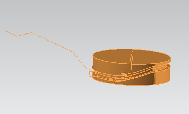

要楼主看看我的 . x7 h4 @: L0 j* I5 a5 M
捕获0.JPG # ~/ M/ N6 r% P2 W- y. F1 h
5 b8 }- C$ M. d% w5 R) N
3楼的似乎有些问题哟。你的总长好象不对,也应该不用计算的呀。楼主也说了展开图只是个参考。未标注尺寸,只标明了360度。一算就会四舍五入出差错了。+ a8 H2 s9 T+ e: |' x8 Z
0 T/ ?+ I9 g7 Q
9 L/ ^9 L2 _" n; {. gPRT附上。+ r  i( I2 O* T. v/ e
: n/ s" e' @, w/ S yuan.rar (258.1 KB, 下载次数: 19)
beyond2009 + 5 应助

楼主说了图纸不做比例要求但做尺寸要求的 图纸上面尺寸位置明显有错误

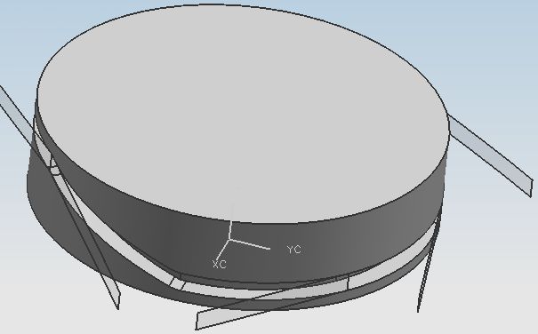

其实你可以把它看成两条线,由很多点组成,就是A(X、Y),X代表高度,Y代表长度,也就是周长,当Y=圆周长时,你算出来的答案就是对的。还有一种方法就是你把要展开的东西搞成片体,然后加厚(厚度越小,误差越小),然后转换成钣金展开。
beyond2009 + 3 技术讨论
发表于 2009-12-29 10:25:02 | 显示全部楼层 来自: 中国浙江嘉兴
看看对不,对的话孔自己画,无聊随便玩玩的,呵呵
[ 截图325.jpg 转换钣金的那些体做的越薄,误差也会越小的。这个是什么原因我也不知道,反正搞的最小就对啦,呵呵 55.rar (191.82 KB, 下载次数: 11)
beyond2009 + 3 应助
