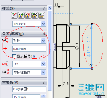

[求助] dimxpetmanaer尺寸公差怎么显示问号
发表于 2009-12-27 08:10:57 | 显示全部楼层 |阅读模式 来自: 中国浙江金华

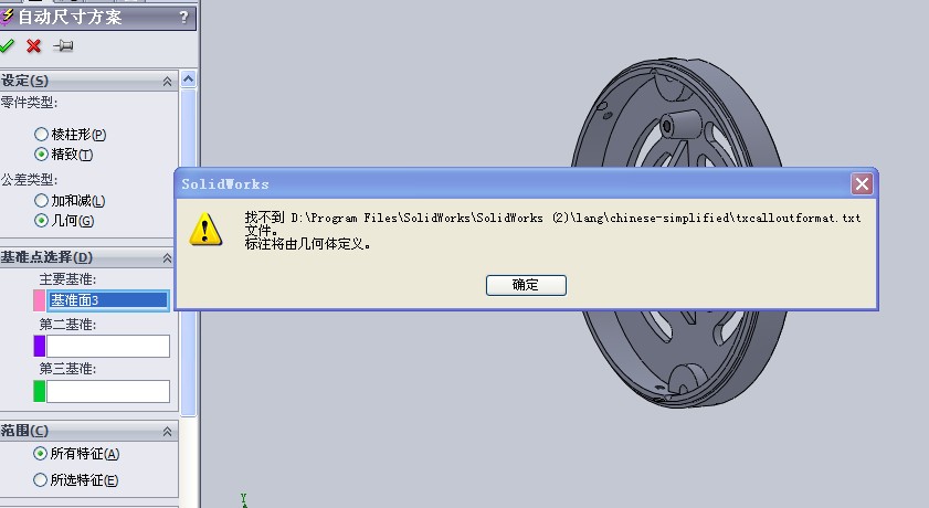

 楼主| 发表于 2009-12-28 11:32:35 | 显示全部楼层 来自: 中国浙江金华
sw2009源文件 ,: c4 g9 {4 E( b( D, o3 i' {# E
机脚加固条.rar (80.58 KB, 下载次数: 3)

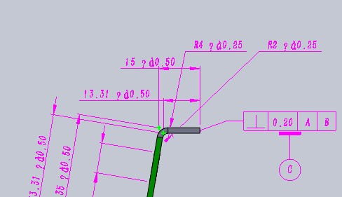

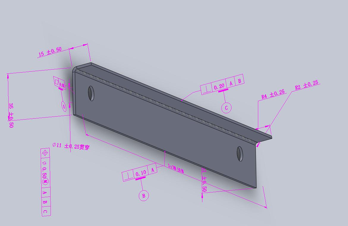

发表于 2009-12-28 12:58:57 | 显示全部楼层 来自: 中国河北保定
俺的莫事,2010,如图* V/ K9 R0 k* |+ |" c+ x
 楼主| 发表于 2009-12-30 11:06:25 | 显示全部楼层 来自: 中国浙江金华
我的每次打开自动尺寸方案就会出先如图提示
