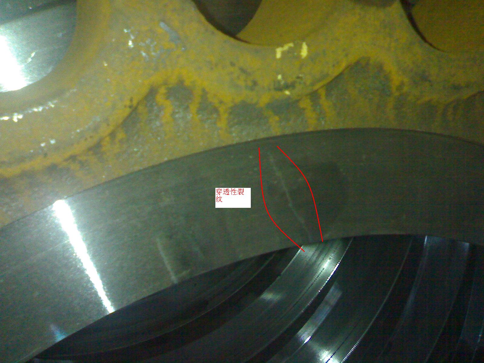

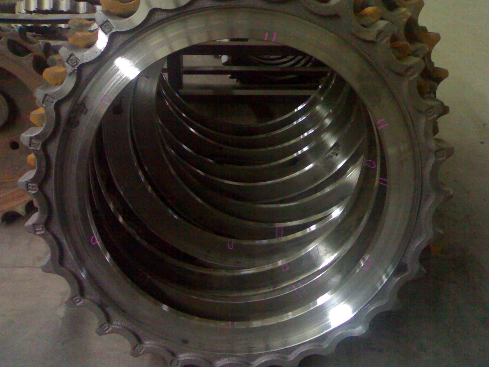

该产品是一种工程机械的底盘驱动轮,尺寸外围直径1100mm左右,材质成分如下:
1 x0 Z: D/ M7 }+ Q3 j: |+ k8 @C:0.30-0.36      Mn:1.10-1.40   Si:0.60-0.80     Cr:0.65-0.80     Mo  0.10-0.15    S   0.03       P   0.03; ]$ S* Y) H, g& Z) g& v
粗加工后发现法兰面出现了均匀分布的裂纹,且穿透法兰盘,初步估计是气割冒口工艺不当,导致裂纹,这种裂纹件,还有返修价值吗,在没有磁粉探伤的情况下,如何将其返修合格。, t1 Q' {- n! e8 @4 ]3 }% j3 }+ y

如内圆出现均匀裂纹,有可能是铸造时,内外圆未同时凝结收缩不均所致。解决办法可在内型腔加冷铁。

铸钢件可以修理,但碳含量较高,应注意控制焊接工艺。

可以用机械加工的方法将裂纹处去掉,加热后进行焊接,焊接后重新进行热处理。

本件没有返修价值,如果裂纹部位少,尚有加工余量还可以,关键找出产生原因。& K# ]! k& N* y7 h; K! }( O
初步看裂纹与你的补缩与浇注工艺有关,另外内腔坭芯应提高退让性。

,看图片好像很均匀,可能是是气割冒口造成,不排除浇冒系统问题,工程机械的底盘驱动轮是重要受力部件,建议安4#意见处理。

如果只有所指之处有裂纹,可以采用焊接方法进行修补。首先用机械加工方式将裂纹挖掉,排除缺陷过程中用X光检查或其它方法检查缺陷是否完全排除,在确定的情况下,为防止焊接中出现新的裂纹,应选择抗裂性比较好的焊材,焊前焊后控制好加热温度及保温时间,必要时在裂纹两端还可打止裂孔。

这类铸件一定要注意延长打箱时间,热割冒口,其中热割冒口非常重要。如果实在需要返修,最好是整体加热后趁热进行焊补,焊补后分层敲击消除应力并做好焊后保温缓冷处理。

看楼主的图片像是行走机械的驱动轮,加工面是还要钻孔和驱动马达连接的,属重要受力部位。建议1:如产品为整体式驱动轮,则选择报废。建议2:如产品为分段式驱动轮,可选裂纹处为驱动轮的分段面,可继续使用。

同意9楼延长打箱时间,但不同意热割冒口,这种钢种没必要,检查一下浇口位置,冷铁布置不要很密,遵守顺序凝固原则,应该是很好的,我以前做过很多没有这么长的冷裂纹。就是锰钢也不会的。建议浇注系统优化,冒口冷铁位置优化

看材质类似于30CrMo-35CrMo,在大型铸件易出现裂纹(偏析,应力等引起),根据此件产品工作载荷及结构形式,裂纹易引起工作失效及产品安全事故,建议更改制作工艺,改为锻件圆盘加工而成,若量大,可用模锻,若当前采用返修工艺,需完全去除裂纹后采用低强度及低应力焊接,让步接收产品,焊接做好保温、预热、热输入、消应力等措施,现工件加工余量不能低于3mm单边,否则焊接变形影响使用。若要求严格建议报废!

驱动轮为安保件,铸造完要全部探伤,不论在什么地方有轴向裂纹测该轮子报废。楼上很多兄弟说可以焊补,我认为是不妥的,推土机、挖掘机等履带式行走时链轮受冲击力很大,焊补后的强度很差,容易造成驱动轮断裂。“驱动轮的焊补”很有中国特色,这样做会毁掉自己的市场。我建议楼主还是从铸造方面下手去解决裂纹问题,而不是焊补。

这是典型的热裂纹,建议保温时间超过12小时再开箱,可以避免裂纹!

若割冒口工艺不当,导致的热应力裂纹,应改进割切工艺,如割前预热,割后缓慢冷却。
- `/ @: Q2 c, V8 S9 B0 s/ K; i; P若要修复,此件的碳当量为0.585%,碳当量较高。可将裂纹处铣至一定深度,然后预热,焊接后保温缓冷。
