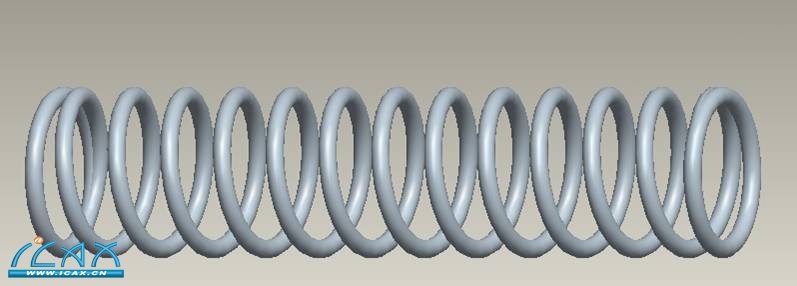

这种两端是平的弹簧该怎么画,proe的关系可以搞定吗?求教哪位好心人帮忙上个part

两端可以自己加上去就是平的了,不要什么都想用关系。

不用关系,从实际加工的来看,这个弹簧画的也不对,正确的画法是,用可变节距来做
发表于 2009-12-27 21:17:19 | 显示全部楼层 来自: 中国陕西宝鸡
实际加工的情况是,卷绕成型后,两端磨平的。在Pro/E里可以这样做,选属性的时候选“可变的”,在画扫描轨迹的时候,做5段线。第一段和最后一段长度做成线径的倍数,设定节距的时候是线径--线径--弹簧节距--弹簧节距--线径--线径。后面就不用我说了吧,弹簧绕成后,用拉伸切平两端,就OK了。本人邮箱ghp7323@163.com,欢迎交流

说错了,是线径--线径--线径(选点)--弹簧节距(选点)--弹簧节距(选点)--线径(选点)

4楼说的对,先用变螺距做出来,然后把两端个切平就可以了。! C$ G) U. d0 |+ u# O
楼主的实际也做不出来。
