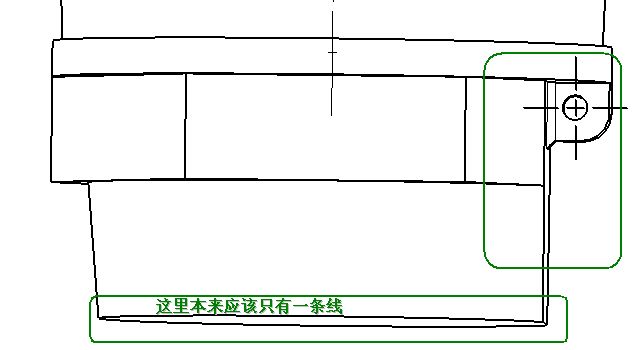

发表于 2009-12-29 08:44:42 | 显示全部楼层 |阅读模式 来自: 中国香港
由于坐标系选用不当,2D图倾斜如何处理?
发表于 2009-12-29 09:00:47 | 显示全部楼层 来自: 中国福建三明
找个辅助投影的位置,看样子可以用你右上方那个平面做辅助2D投影
发表于 2009-12-29 18:05:23 | 显示全部楼层 来自: 中国河北沧州
出图的时候选自定义视图方位,然后选择前视图上的平面即可。
