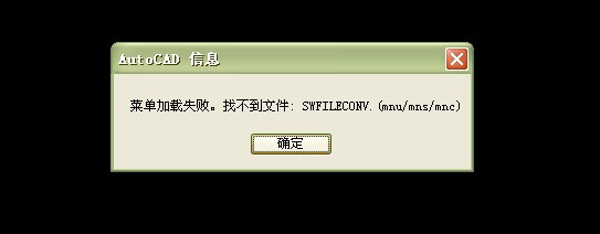

启动AutoCAD错误   跳出如下的图框!!!
5 n1 e! x2 {1 f: O/ z9 ?8 c. {, R2 k怎么办?! :mad:

程序文件被病毒感染。建议杀毒后重装CAD,安装时选择修复。
发表于 2009-12-29 10:31:26 | 显示全部楼层 来自: 中国广东广州
楼主是不是安装了多个版本的AutoCAD,我的机子在打开2004也会出现这个提示。: c! Q( y# H, y* \" Y$ a! q2 L
如果不影响使用就不用理他了。

卸载重装最快了。

大概你用优化大师自动优化了,如果这样你只能重装系统了!!!
发表于 2009-12-30 18:21:37 | 显示全部楼层 来自: 中国浙江宁波
加载了别的插件的菜单文件,文件卸载(或删除),自定义设置没卸载所致;修改自定义设置或修复CAD的安装可以解决此问题;

这个困难只能重装了。
 楼主| 发表于 2009-12-31 23:54:04 | 显示全部楼层 来自: 中国福建厦门
搞定了!!

$ p7 |2 f- M$ J% V" |6 X4 Y是删除了一个文件  也是百度搜索的!!

从别的电脑上把这几个文件拷过来应该就能解决问题。

可能是里面一个文件别破坏了。去找别的碟子装就可以了。

应该是软件冲突,删了重装
