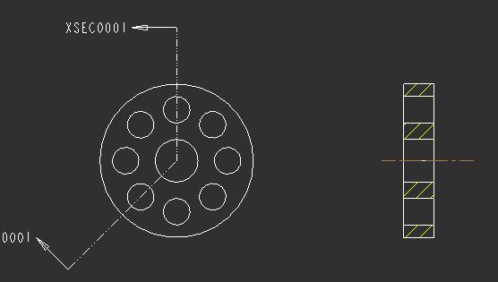

旋转剖下面的孔出现了条实线,请问各位怎么才能去除?

发表于 2009-12-29 15:24:36 | 显示全部楼层 来自: 加拿大
随便做了一个,没有楼主的问题,也没改任何配置,不知道什么原因。1 T4 q7 J. {3 t  e: _$ N
你把阵列后面的特征删掉试试!
发表于 2009-12-29 15:39:47 | 显示全部楼层 来自: 中国浙江宁波
PROE不会平白无故的多出条线的,斜剖就是这样子。相切边不显示,试下,应该会没的
 楼主| 发表于 2009-12-29 16:06:54 | 显示全部楼层 来自: 中国山东威海
回复 2# zorro2 的帖子
我在三维里视图管理器设置的和在工程图里面设置的剖面都会出现那条直线?我同事也出现这种情况啊!哈哈# k9 p$ W, B2 O3 z

发表于 2009-12-29 17:34:18 | 显示全部楼层 来自: LAN
DTL文件设置: show_total_unfold_seam NO 试下.

 楼主| 发表于 2009-12-30 10:29:54 | 显示全部楼层 来自: 中国山东威海
4 z$ k% F& B" Z4 }& U6 q6 a$ G/ [* WOK!
发表于 2009-12-30 14:09:34 | 显示全部楼层 来自: 中国辽宁朝阳
  W% s. l% H; V4 w0 Y3 b+ \OK!
