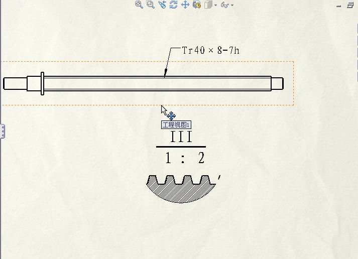

如图所示,如何才能按照GB标准标注出梯形丝杠螺纹局部放大图的尺寸(大中小径尺寸及公差)?

在工程图上画细实线,用注释标注。

T形螺纹只需标注以下;直径、底径、中径、角度、螺矩、旋向、头数、粗糙度。

各位高手,如果就想画出楼主那样的,主视图用简化画法,局部详细的,有办法解决吗?

直径40*8梯形丝杠,标上就可以了,标上公差如果严密。

直接画线,然后再标注
发表于 2013-5-24 14:16:36 | 显示全部楼层 来自: 中国四川乐山
工程图上梯形螺纹只需标注T螺纹直径*导程就可以了。其余的都是标注的。
