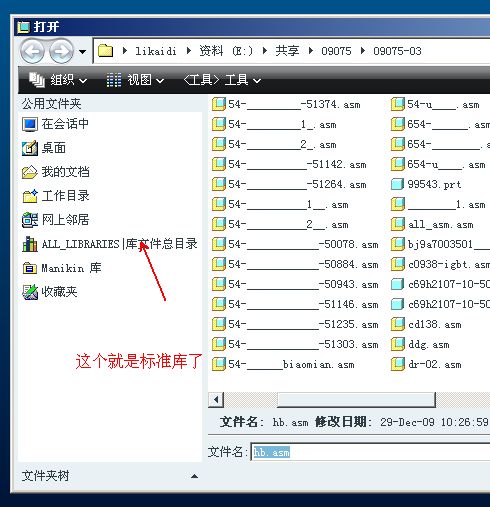

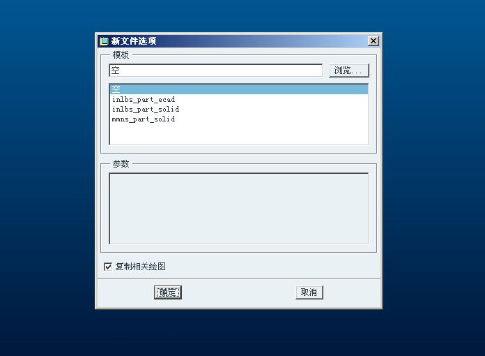

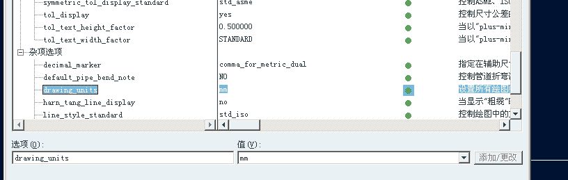

1、如何在WF3.0中设置好默认单位为mm
$ d$ K0 A, @4 @$ g( o2、如何显示螺纹孔的螺纹形状
3 a+ a* E2 q3 T: i: Y. ?3、是否有标准件库,如果没有那么有没有相关资源,如何将该库加载进去
- ]& K! s) O: K4 d0 C& ?3 L
! W8 v! v- q+ A0 s5 O! ^谢谢各位大侠。
发表于 2009-12-30 10:52:58 | 显示全部楼层 来自: 中国北京
看下图片你应该就明白了 如果是prt零件图那你不要用缺省的模板自己选下就好了,还有个办法就是你用缺省的模板后在编辑--设置里修改单位就行了,在二维图里要设置绘图配置文件的 标准库是有的你下一个标准库看下安装说明就行了 至于螺纹现实的问题,我还真听说过你这样的说话 我一般都是画修饰螺纹的
 楼主| 发表于 2009-12-31 15:06:40 | 显示全部楼层 来自: 中国湖南株洲
谢谢这位大侠,非常感谢!但是不知道哪里有这样的库下载啊 2# siiaxie
